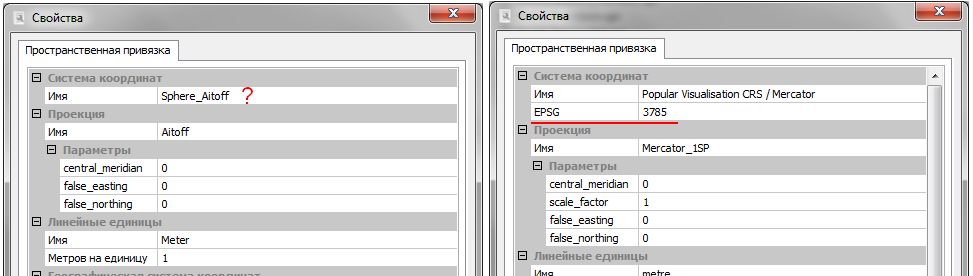

Если программировать не предполагается - создайте файл с расширением spr и запишите в него WKT описание SRS. Потом в моей программе открываете свойства этого файла проекции и смотрите определился ли код.
Программа wxGIS взять здесь http://wxgis.googlecode.com/files/wxGIS-0.3.0.7z На рисунке два примера - где код определился и где нет.
