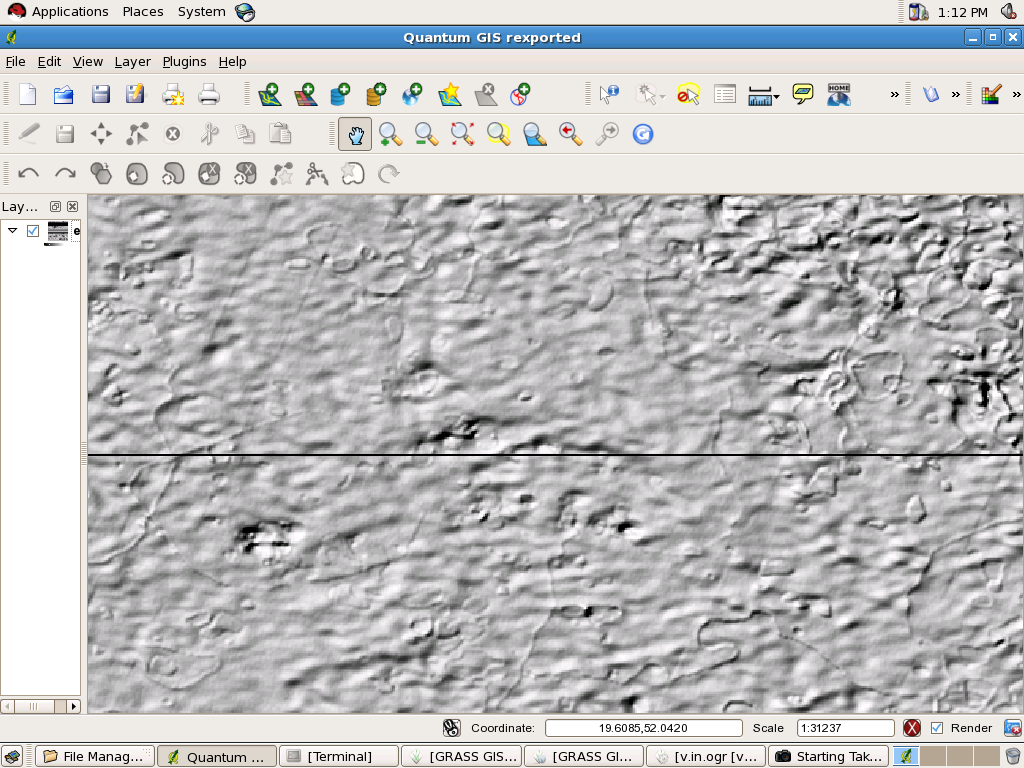

Сшиваю кучу GeoTiff-ов утилитой gdal_merge.py. Сшивается все хорошо, вот только в выходном растре между сшитыми кусками остается зазор в 1 пиксель (см. приложенный скриншот).
Кто с этим сталкивался и как это побороть?
Буду признателен за любую информацию.

При сшивке добавьте два геотиффа в новый проект и сшивайте только два и т.д.
Покрайней мере мы так сшивали поканально растры, может и Вам поможет это в Вашем случае...

К сожалению у меня 6000+ растров, добавлять в проект по 2 руками можно и устать.
Какой проект имеется в виду? Qgis?
Я сшиваю из командной строки ОС скриптом gdal_merge.py.
При сшивке 2х файлов между ними все равно остается "шов".

Возможно, растры привязаны не по ценрту пикселя, а по левому верхнему углу

Voltron писал(а):Возможно, растры привязаны не по ценрту пикселя, а по левому верхнему углу
А как это проверить?
На самом деле это растры ASTER DEM на территорию РФ. Могу выложить в форум, но они довольно весомые.Максим Дубинин писал(а):может пару растров выложить, чтобы кто-то еще попробовал?
Как поступить?

Но вопрос-то о gdal_merge....ASTER DEM в ArcGIS шьются без "щелей"

Это я написал к тому, что дело точно не в ошибке данных. И привязано там все ОК.

Сшил ArcGIS-ом пару растров - щели действительно не наблюдаю.....придется теперь питоновский скрипт сочинять, чтоб сшилось как мне надо. ArcGIS Model Builder структуру каталогов видимо не создает.
Не ожидал, что подведет gdal (

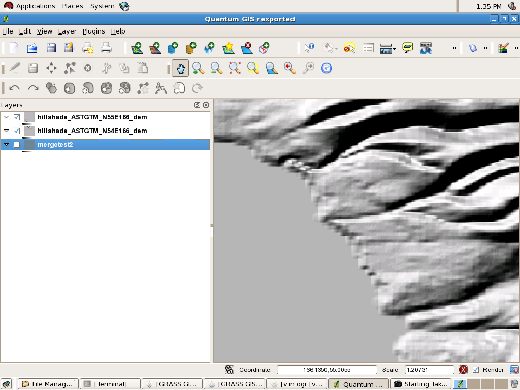

Прогнал тесты с теми же растрами.
Понял, что проблема в другом, поэтому вопрос перефразирую:
Когда строю из исходных смежных растров модель затенения рельефа:
gdaldem hillshade ASTGTM_N54E166_dem.tif hillshade_ASTGTM_N54E166_dem.tif -z 5 -s 111120
и
gdaldem hillshade ASTGTM_N55E166_dem.tif hillshade_ASTGTM_N55E166_dem.tif -z 5 -s 111120
получаю "щели" (см. картинку).
То есть hillshade меньше исходного растра по краям.
Что можно сделать?
и
Что можно сделать?
- hillshade_hole.png (128.22 КБ) 15088 просмотров

А если использовать r.shaded.relief + r.patch? Не зря же грасс висит на скриншоте
Тем более, что gdaldem сделан на базе грассовских модулей (r.slope.aspect,r.shaded.relief,r.colors)
При желании можно накатать шелл-скрипт, который создавал бы растры теневой отмывки и сшивал их в нужном порядке. В GRASS я не сталкивался с "щелями" при сшивке.
А вообще, было бы недурно увидеть вывод команд:
gdalinfo ASTGTM_N54E166_dem.tif
gdalinfo hillshade_ASTGTM_N54E166_dem.tif
