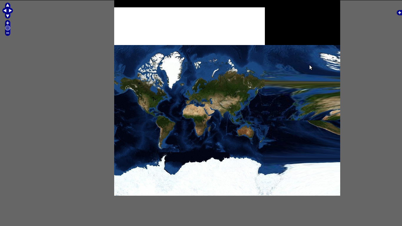

$( function(){
var lon = 5
var lat = 40
var zoom = 5
var layer
var options = {
projection: "EPSG:3857",
units: "m",
maxResolution: 156543.0339,
maxExtent: new OpenLayers.Bounds(-20037508.34,-20037508.34,20037508.34,20037508.34)
Outer.maps[0] = new OpenLayers.Map('map_1', options)
layer = new OpenLayers.Layer.WMS( "OpenLayers WMS", "http://localhost:3333/wms", {layers: 'yhsat' } )
Outer.current_map().addLayer(layer)
Outer.current_map().setCenter(new OpenLayers.LonLat(lon, lat), zoom);
Outer.current_map().addControl( new OpenLayers.Control.LayerSwitcher());
в общем такой код, а результат на скриншоте. В качестве wms сервера использую twms.

maxResolution:156543.03390625,
и все норм.
