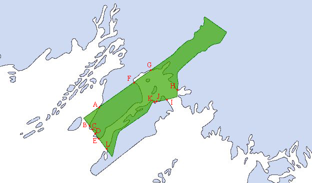

В качестве примера - вложенный рисунок. Нужно вычислить сумму длин отрезков A-B; C-D; E-F; G-H; I-J; K-L. Плюс длины береговой линии островов, попавших внутрь наложенного полигона. Зеленым цветом обозначена территория, охватывающая кусок берега (синий), море бесцветно. Это все разные слои.
Все бы хорошо, если бы такой полигон в задании был один, но их под сотню... Можно, в принципе, разбивать на отрезки и считать каждый, но нет ли какого-нибудь автоматизированного способа для массовой обработки?
Спасибо!
Спасибо!

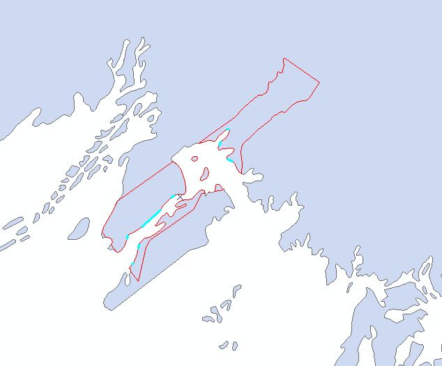

Народ, большое спасибо за наставления. Но я видимо совсем отупел... Говорите, вроде, понятные вещи - делаю, но что-то не ладится.
1. После превращения полигонов в полилинии, при попытке сделать пересечения двух полилиний, Аркгис ругается, говорит, что надо выбрать, по крайней мере две пересекающиеся линии ??? (для редактирования выбрана нужная полилиния)
2. После intersect полигонов, после превращения новых полигонов в полилинии, они разбиваются на какое-то немыслимое количество мелких отрезков, измерять которые по отдельности или объединять для измерения очень долго. Учитывая, что исходных (покрывающих) полигонов очень много, это то же не вариант...
Что бы Вы, Господа и Дамы, делали, если бы Вам, скажем, поручили измерить длины береговых линий в пределах сотни участков на территории России, которые покрывают часть суши и часть моря, захватывая еще и острова?

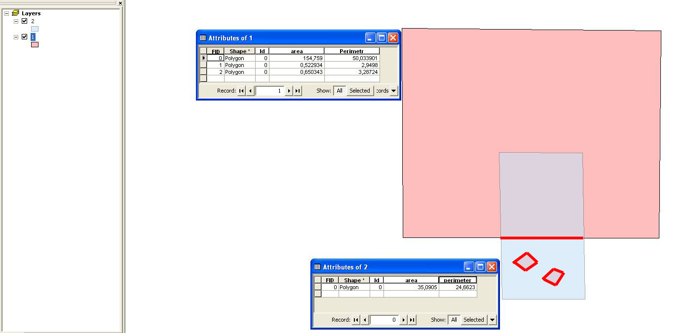

В том-то и дело, что моя конечная задача не вычисление ПЕРИМЕТРА! Это делается на "раз" в аттрибутивной таблице. А мне надо знать длину ОТРЕЗКА!
А теперь склонитесь перед сиянием моего скромного гения! Мне все-таки удалось решить эту задачку по планиметрии для 6 класса!
1. Мы имеем дело ТОЛЬКО с периметрами! Никаких площадей!
2. Сначала вырезаем из территории России полигон вместе с островами.
3. Вычисляем периметр вырезанной части. Вычисляем периметр "остатка" территории России.
4. Затем в Excel вычитаем из периметра "остатка" территории России периметр вырезанного полигона с островами.
5. Получаем кусок периметра России без "выемки" + КУСКА БЕРЕГОВОЙ ЛИНИИ + ДЛИНЫ ПЕРИМЕТРОВ ОСТРОВОВ (которые в итоге и нужен).
6. Вычитаем из нетронутого периметра России то, что получилось в пункте 5.
7. В результате избавляемся от длины "выемки".
8. Остались в двойном экземпляре: Кусок береговой линии и длины периметров островов.
9. Делим на 2.
Вот теперь действительно ВСЕ!!!
Вот...
Огромное Всем Спасибо за потраченное на меня драгоценное время!
Это и есть мое задание.Anton писал(а):Что бы Вы, Господа и Дамы, делали, если бы Вам, скажем, поручили измерить длины береговых линий в пределах сотни участков на территории России, которые покрывают часть суши и часть моря, захватывая еще и острова?
9. Делим на 2.
Вот...
- superintersekt.jpg (106.51 КБ) 16861 просмотр

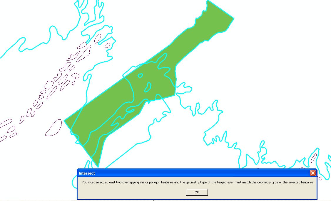

А, что касается пересечений, ну не хочет АркГис резать полигоном линейный объект, хоть ты тресни!
И по одному пробовал и все сразу. Кстати для редактирования выбран именно линейный объект.
В приложении то, что мне выдается на экране...
Пришлось изобрести описанный выше способ.
Спасибо!
Спасибо!

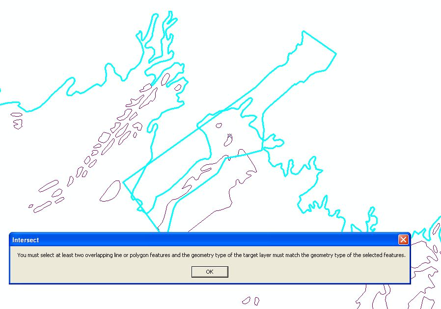

Anton
- Сообщения: 44
- Зарегистрирован: 23 апр 2009, 13:42
Re: пересечения
АркГис даже пишет, что геометрические типы объектов при intersect должны быть одинаковые, либо только полигоны, либо только полилинии!
