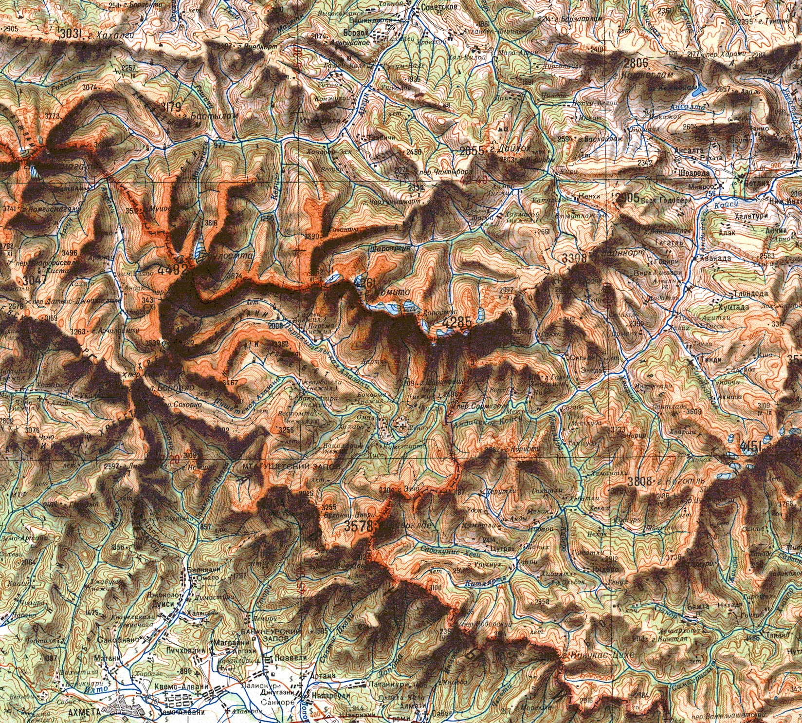

Столкнулся с задачей следующего характера.
Необходимо произвести генерализацию рельефа таким образом, чтобы горные цепи или основные хребты при этом не смазывались, как и основные тальвеги, а вот остальные поверхности, наоборот, теряли детальность. Нужно исключительно для изобразительных целей. Прикладываю пример №1 - фрагмент топографической карты 1:500 000 K38-2 на Дагестан (понимаю, что это, вероятно, было сделано вручную, но хотелось бы получить такой эффект хотя бы полуавтоматически).
Второй пример - то, что получается из SRTM с послойной окраской в Global Mapper (с помощью послойной окраски эффект не достигается).
Есть ли у кого-нибудь мысли, каким образом можно достичь подобного эффекта?
- фрагмент топокарты K38-2
- rel1.jpg (3.73 МБ) 16901 просмотр

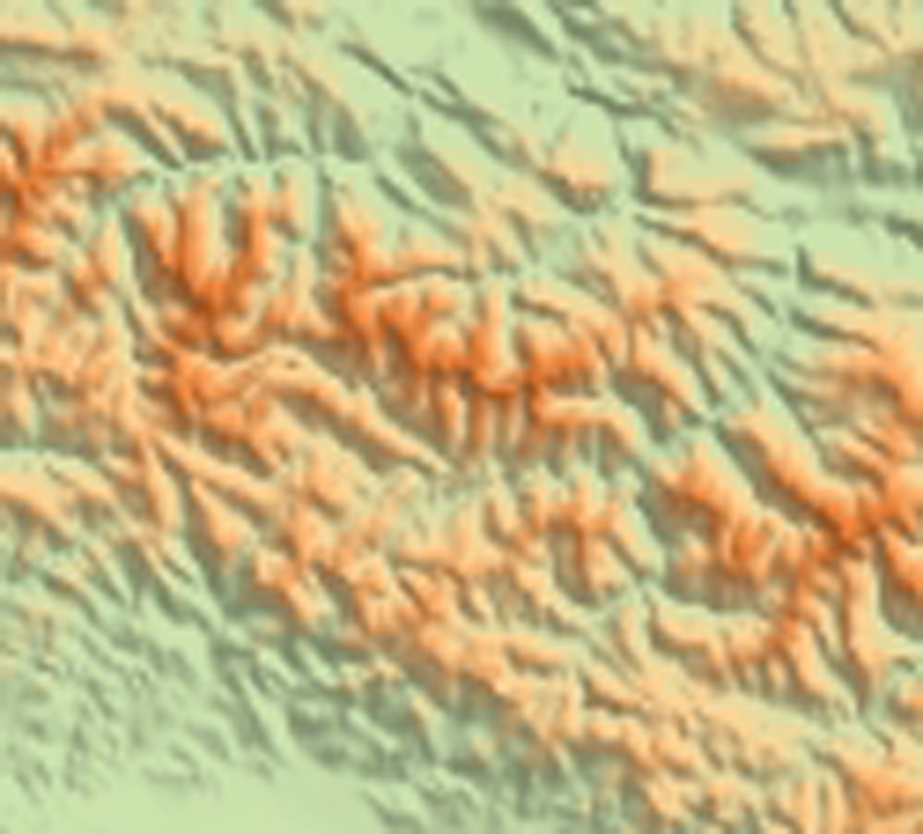

- SRTM
- rel2.jpg (1.22 МБ) 16900 просмотров

На топокарте рельеф менее детальный, но при этом хребты очень четко прорисовываются. Если подобное делать генерализацией "в лоб" с SRTM, то хребты смажутся вместе с остальным рельефом. А нужна, так сказать, избирательность.ericsson писал(а):Не совсем понял сути задачи и чем именно не устроил результат, который получен в GM.

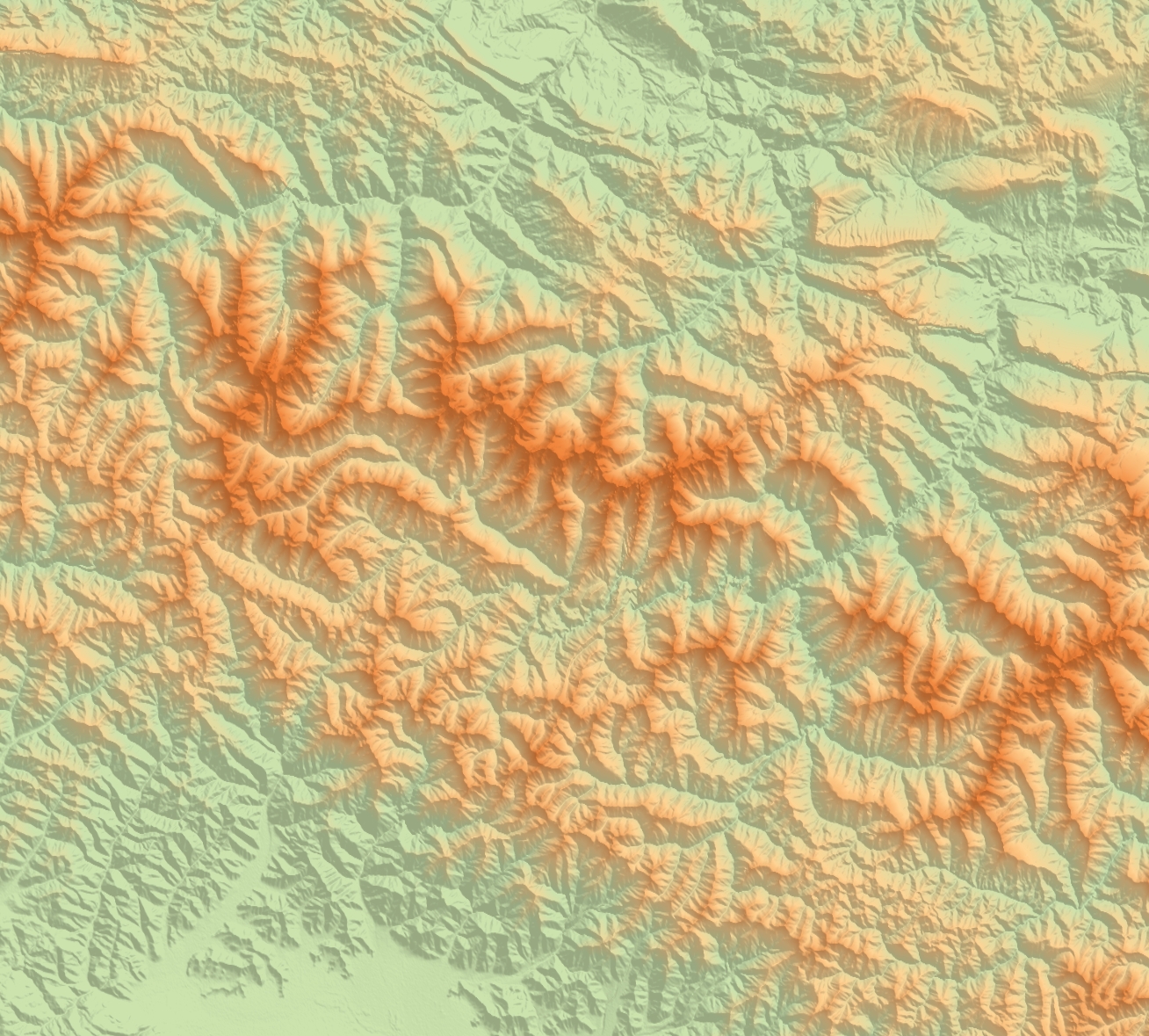

Суть вопроса не в том, как генерализовать SRTM, а как генерализовать его, так сказать, избирательно. У меня с математикой не очень хорошо, но методом скользящего квадрата в том же Erdas пользовался и примерно представляю алгоритм его работы. Вероятно, со спектрами Фурье будет более адекватный результат.amuriy писал(а):На сам вопрос сейчас не отвечу, но надо иметь в виду, что данные SRTM имеют детальность рельефа как минимум стотысячных карт (доходит до 1:50 000). А здесь топокарта 1:500 000.
Как "генерализовать" SRTM (?):
-- найти ЦМР с более низким разрешением (ETOPO, GLOBE, SRTM30 и т.д.)
-- переинтерполировать SRTM в растр с более низким разрешением (куча методов..)
-- получить из SRTM изолинии; оставить изолинии с шагом, соответствующим топокартам 1:500 000 масштаба; интерполировать в новую ЦМР с нужным разрешением
P.S. вот что получается из GTOPO
- rel3_gtopo.jpg (238.52 КБ) 16888 просмотров
