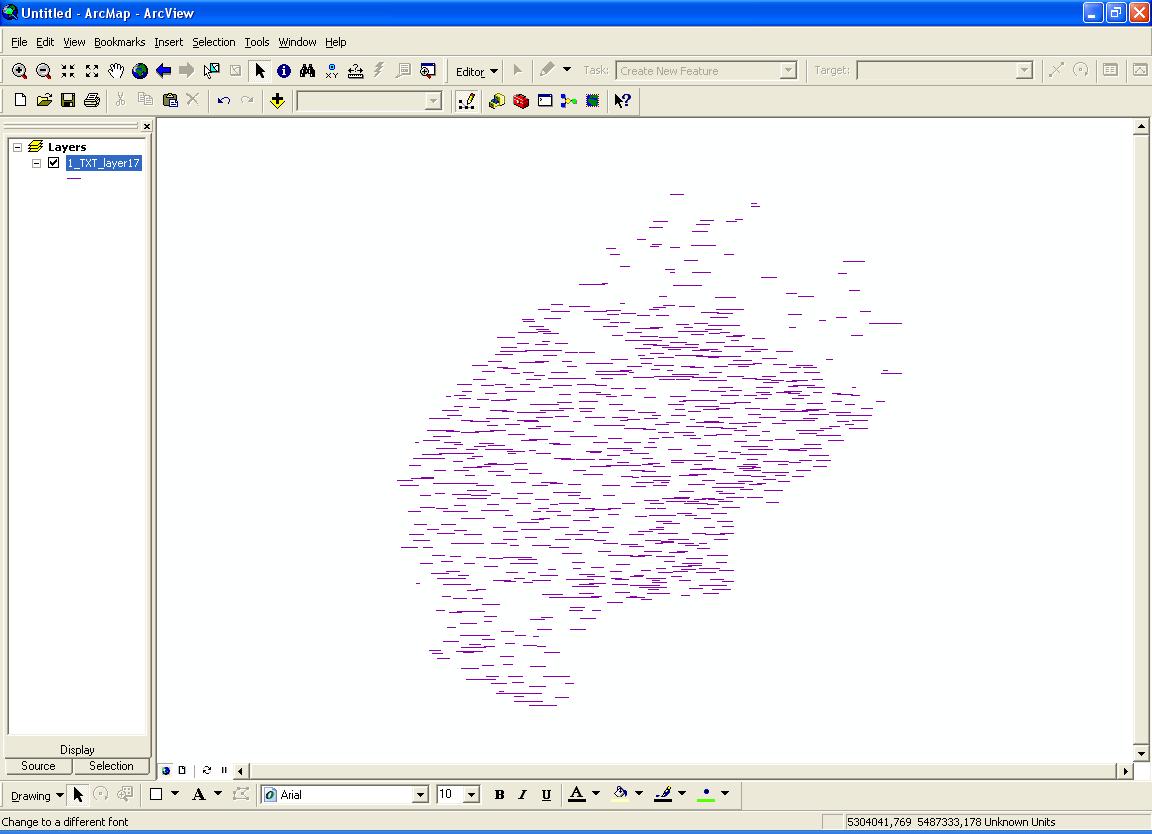

Сталкнулся с такой вот проблемкой: экспортировал слой НАЗВАНИЯ И ПОДПИСИ (созданный в ПО Карта 2005) соотвественно из Панорамы в АркГИС, т.е. из формата *.sit * в формат *.shp.
Этот шейп файл открыл в АркГИСе , вместо подписей были отображены обычные линии
хотя в атрибутивной таблице всё в порядке, т.е. типы , объекты и собственно сами названия присутствуют.
Как мне в АркГИСе вместо линий отобразить сами названия, т.е. именно текст ?

Сделать линии невидимыми и подписать их (правой кнопкой по слою->Properties-> закладка-Labels, укажете поле для подписывания и включите галочку Label features in this layer)

большое спасибо, всё сделал , всё вышло)))
