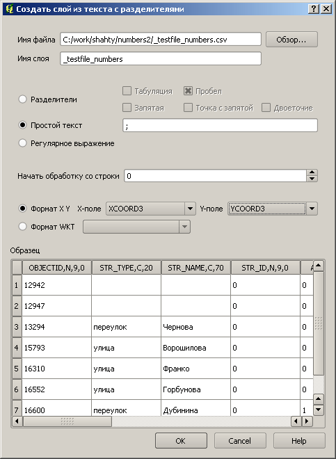

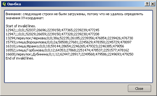

Создаю слой из текста с разделителями. Лезут сообщения с ошибками, тем не менее данные вставляются нормально. Посмотрите пожалуйста! У меня Qgis 1.7 rev: 15693
Сообщение об ошибках
Диалог вставки

Слой создается без ошибок. Окно «Ошибка» можно поймать при первом изменении масштаба, потом оно не появляется.

подтверждаю, создается нормально, сообщение появляется при изменении масштаба
в трекере: https://trac.osgeo.org/qgis/ticket/3741

Быстрый фикс в r15719
