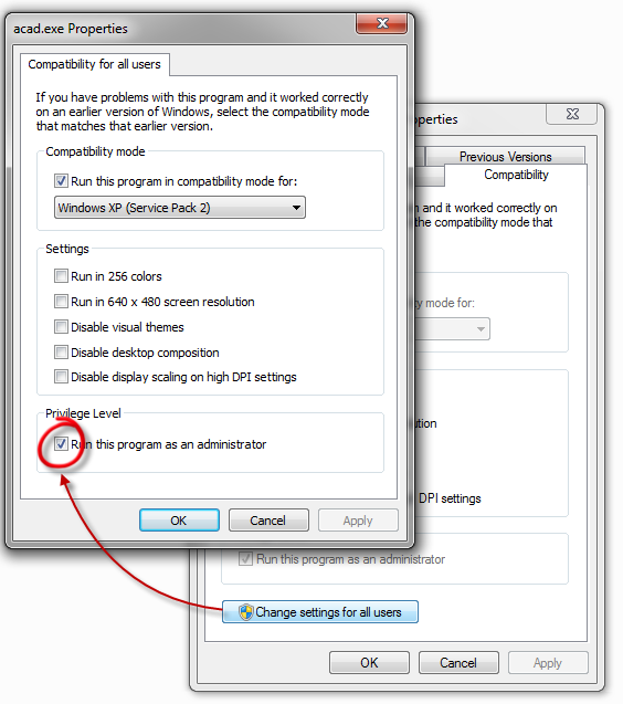

Здесь галку поставили?
Пример: C:\Users\юзер\AppData\Roaming\Autodesk\Autodesk Land Desktop 2005\R16.1\enu\Support
Папки из пользовательского профиля скопируйте в тот профиль из-под которого будете запускать автокад и права не забудьте назначить. И в настройках исправьте путь к файлам поддержки. Чтобы открыть окно Настройки (Options), в командной строке наберите _options и нажмите Enter или пробел.После пуска происходит серия ошибок на подобии "нет файла СUI" "профиль не найден" "arx не загружен" и в конце концов получаю Автокад с меню "Файл, Окно Помощь".

и ставил и не ставил, Автокад работает и в режиме совместимости в режиме Windows 7, в этом смысле он не капризный. Суть не в том.Здесь галку поставили?

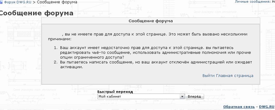

про форум dwg.ru :
Кстати, Вы аккаунт активировали? Если нет, проверьте почту. - на почту ничего не пришло в течении часа. Активации никакой не требовало. При нажатии на "содзать тему" в общем разделе написало что у меня нет прав.
И еще один момент, если в первом сообщении темы есть ссылка - мне так и не удалось ничего запостить на этом форуме. Скорее всего у них "сломалась" рассылка активационного кода или сам форум.
