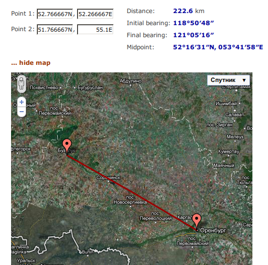

Посчитал в двух онлайн-калькуляторах:
1) http://www.movable-type.co.uk/scripts/latlong.html --- 222.6 км
2) http://www2.nau.edu/~cvm/latlongdist.html --- 222.7952
Проверил в GMT ("mapproject -G"): 222.551 км
