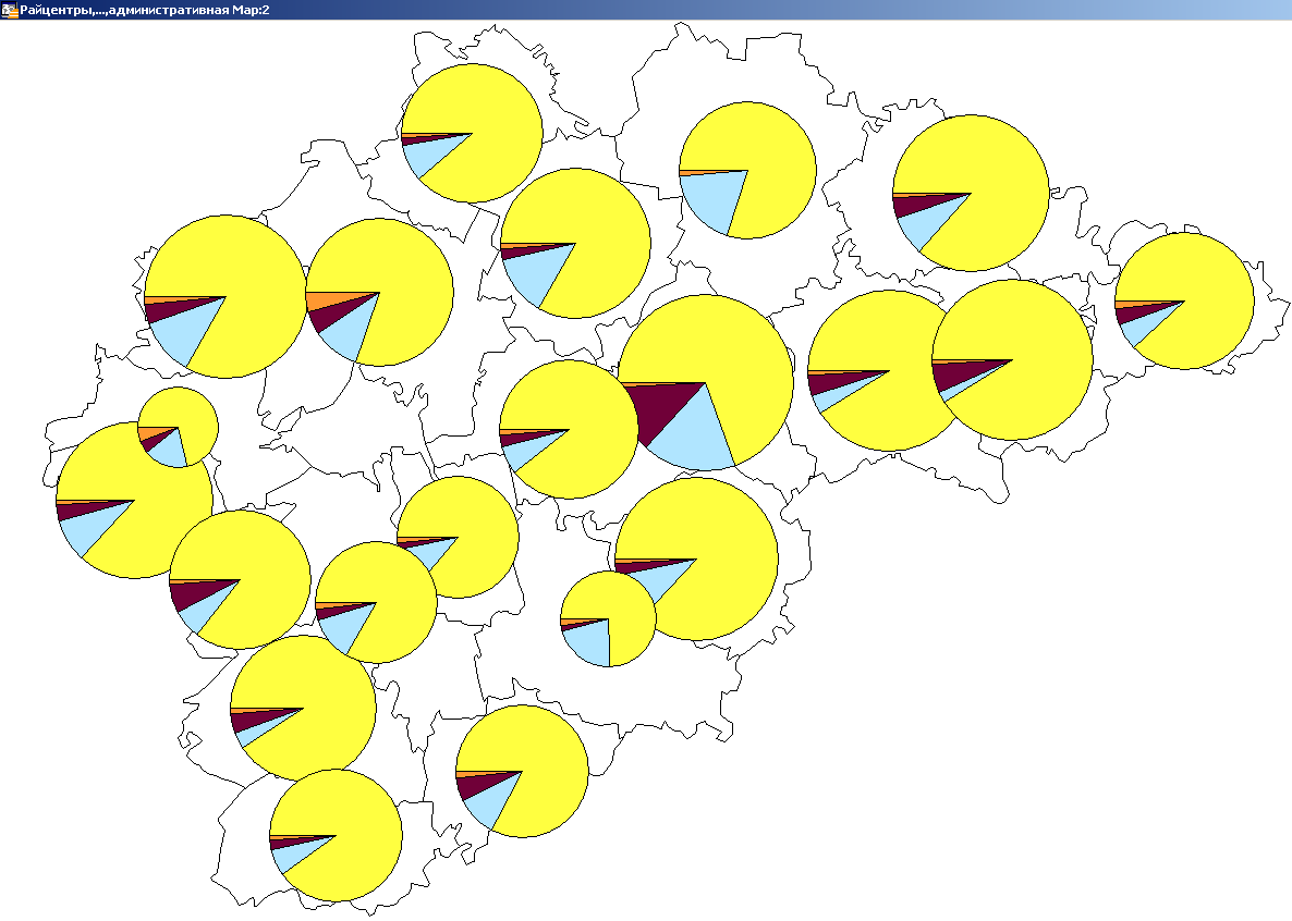

Re: MapInfo и круговые диаграммы
Они там строятся ВСЕХ размеров, т.к. их размер пропорционален квадратному корню СУММЫ величин, входящих в показатели. Т.к. практически по всем районам сумма около 100%, то и размера они на экране все близкого. Но если размерность символа задать больше ( в настройках тематики Styles), то видно, что они разного размера, хотя и близкого:
Три градации даны ТОЛЬКО в легенде, т.к. там показано соотношение между 1/10, 1/2 и 1 от заданной максимума суммы величин (столбцов) в круговой диаграмме. Это связано с тем, что есть 3 разных способа отображения - линейный, корень квадратный, логарифмический. Логарифм и корень - сглаживают отличия, самый "различный" способ из возможных - линейный.
