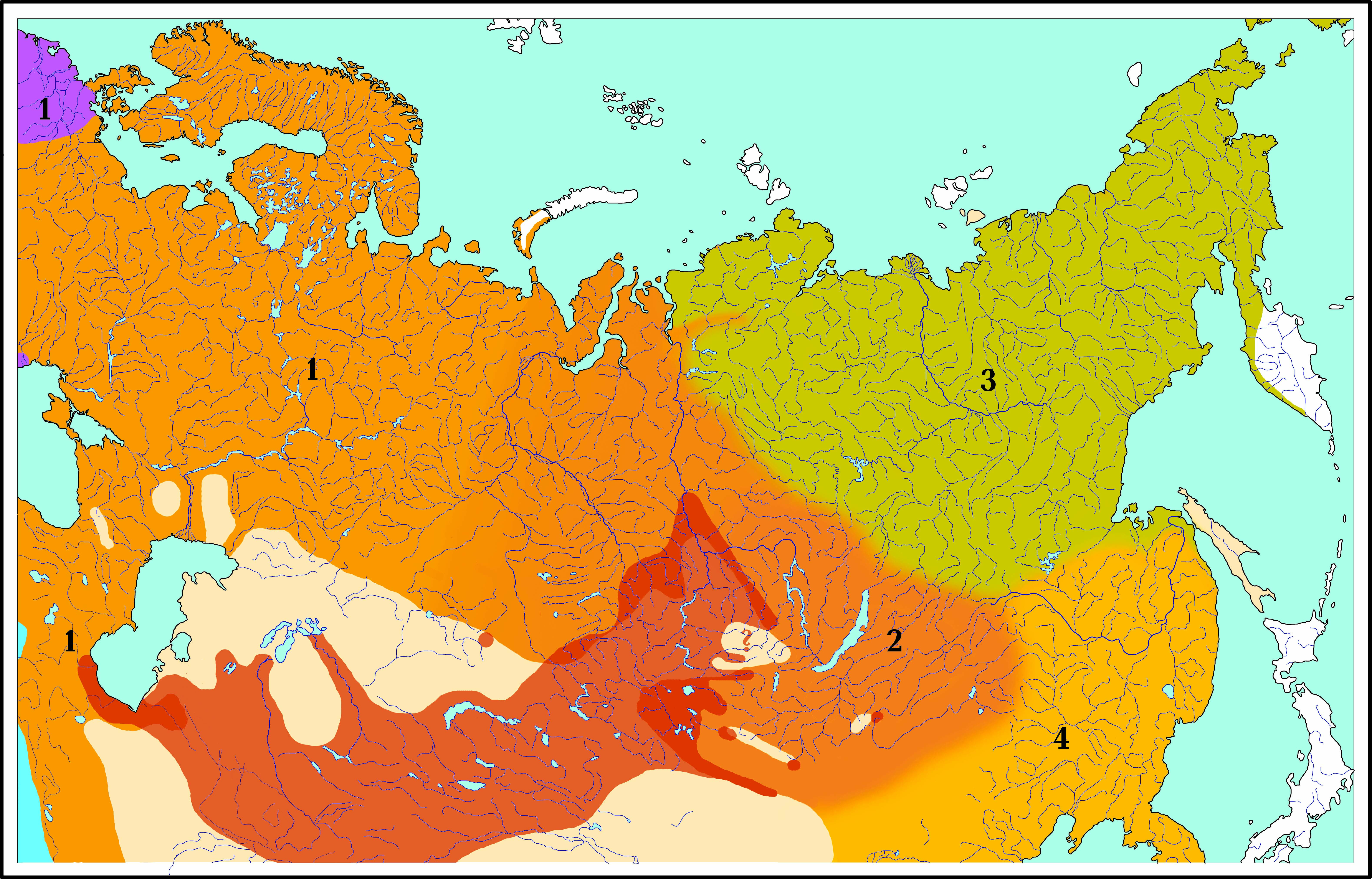

Возникла следующая проблема. Нужно привязать рисунок карты с ареалами (tif) к географическим координатам. Основа для контурной карты была отсканированна из атласа СССР. В Интернете обнаружил, что для карт СССР использовались несколько типов проекций, наиболее распространена была нормальная коническая равнопромежуточная проекция Каврайского. Однако, в списке предлагаемых в MapInfo 8 проекций я ее не обнаружил, равно как и других (Нефедова, Ламберта-Гаусса). Подскажите, пожалуйста, есть ли необходимые мне варианты проекций в MapInfo и как они называются? Если нет, то можно ли их как-либо установить?
Рисунок, который нужно привязать, в прикреплении.
Заранее спасибо.

- Карта .jpg (3.2 МБ) 8868 просмотров

рисунок забыли

как однажды заметил один уважаемый мною автор форума, правила этого раздела форума запрещают говорить "читаем здесь ...".
но я вынужден их нарушить, потому как без этого ответить на вопрос не возможно - "А что на эту тему написано в руководстве пользователя в разделе "Приложение C: Элементы координатных систем?" Само руководство лежит вот здесь, если его нет в поставке.
В Мапинфо есть жестко установленный перечень доступных проекций и датумов. Среди датумов есть "Эллипсоид Красовского-1942". Номер датума 1001.
Сайт Эсти-мап содержит перечень советских проекций и их параметров http://www.esti-map.ru/LinkClick.aspx?l ... &tabid=115
К сожалению не содержит строк для MAPINFOW.prj, видимо считается, что каждый сам подберет себе строки по душе, исходя из перечня возможных проекций

Типы проекций
Тип проекции определяется одним или нескольким уравнениями, которыми задаются
координатная система. В следующей таблице перечислены названия используемых в MapInfo
проекций и их номера в файле MAPINFOW.PRJ:
Номер Тип проекции
Все равнопромежуточные конические проекции сведены к проекции номер 6. Узнать искомая вами проекция отличной от этой №6, можно только создав свою систему координат на основе указанных выше параметров, и убедившись в наличии существенных погрешностей при привязке материала.9 Коническая равноплощадная Алберса
28 Равнопромежуточная азимутальная (все широты)
5 Равнопромежуточная азимутальная (только в полярной области)
30 Кассини-Солднера
2 Равноплощадная цилиндрическая
31 Двойная стереографическая
14 Эккерта IV
15 Эккерта VI
6 Равнопромежуточная коническая, простая коническая
17 Галла
7 Косая Меркатора – Хотина
4 Равноплощадная азимутальная Ламберта (только в полярной
области)
29 Равноплощадная азимутальная Ламберта
3 Равноугольная коническая Ламберта
19 Равноугольная коническая Ламберта (для Бельгии 1972)
1 Широта/Долгота
10 Меркатора
11 Цилиндрическая Миллера
13 Мольвейде
18 Новозеландская картографическая
27 Поликоническая
26 Региональная Меркатора
12 Робинсона
16 Синусоидальная
20 Стереографическая
25 Косая Меркатора для Швейцарии
8 Поперечная Меркатора ( Гаусса-Крюгера)
21 Поперечная Меркатора ( 34 зона для Голландии: Ютландия – Фин)
22 Поперечная Меркатора ( 34 зона для Голландии: Зеландия)
23 Поперечная Меркатора ( 34 зона для Голландии: Борнхольм)
24 Поперечная Меркатора (модифицированная для Финляндии)
