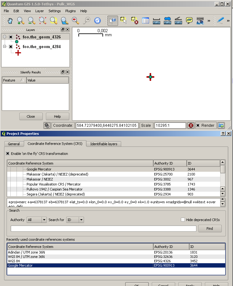

CREATE TABLE foo
  id serial NOT NULL
WITH (
  OIDS=TRUE
SELECT AddGeometryColumn ('foo','the_geom_4284',4284,'POINT',2);
SELECT AddGeometryColumn ('foo','the_geom_4326',4326,'POINT',2);
INSERT INTO foo(
            id, the_geom_4284, the_geom_4326)
    VALUES (1, ST_PointFromText('POINT(30.0 50.0)', 4284), ST_PointFromText('POINT(30.0 50.0)', 4326));
Открываем это дело в QGIS:
... и точки совпали с точностью до микрона :-)

2sdikiy:
Вы добавили две точки с одинаковыми координатами и удивляетесь почему они совпали?

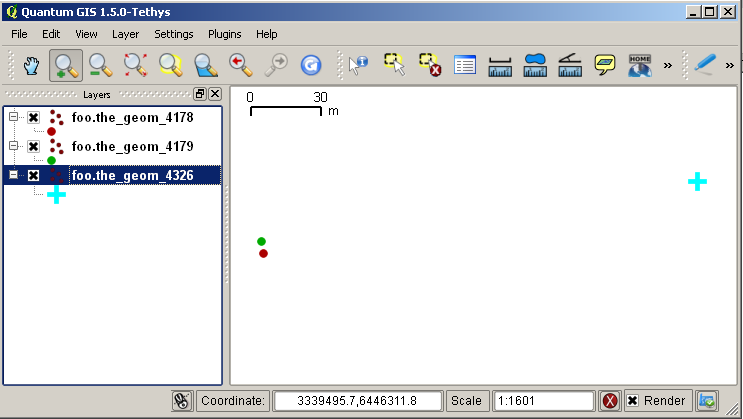

кажись я понял :-)
для Пулково я выбрал 4284 (первое во что мышка ткнулась), а эта проекция без параметров перехода в WGS (4326)
если сделать так:
CREATE TABLE foo
  id serial NOT NULL
WITH (
  OIDS=TRUE
SELECT AddGeometryColumn ('foo','the_geom_4178',4178,'POINT',2);
SELECT AddGeometryColumn ('foo','the_geom_4179',4179,'POINT',2);
INSERT INTO foo(
            id, the_geom_4178, the_geom_4179, the_geom_4326)
    VALUES (1, ST_PointFromText('POINT(30.0 50.0)', 4178), ST_PointFromText('POINT(30.0 50.0)', 4179), ST_PointFromText('POINT(30.0 50.0)', 4326));
получим следующее
т.е. все чЁтко :-)
_DR_:
координаты "одинаковы", но системы координат разные...
