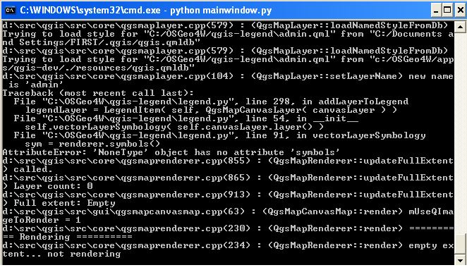

Re: Добавление списка слоёв в приложение PyQGIS
как видно из скриншота у меня ошибки в 3 строчках я их проверил но ничего не нашел
Ага, вот и причина. В 1.9.90 по умолчанию используется новая символика, с которой этот виджет не работает

и получил
File "C:\OSGeo4W\qgis-legend\legend.py", line 298, in addLayerToLegend
legendLayer = LegendItem( self, QgsMapCanvasLayer( canvasLayer ) )
File "C:\OSGeo4W\qgis-legend\legend.py", line 54, in __init__
self.vectorLayerSymbology( self.canvasLayer.layer() )
File "C:\OSGeo4W\qgis-legend\legend.py", line 91, in vectorLayerSymbology
sym = renderer.symbols()
set PYTHONPATH=c:\OSGeo4W\apps\qgis\python
set PATH=c:\OSGeo4W\apps\qgis\bin;%PATH%
и получил
Voltron
- Сообщения: 2627
- Репутация: 34
- Откуда: Ukraine
Ну вот, после беглого просмотра истории коммитов все встало на свои места.
Статья писалась с использованием ночных сборок (qgis-dev), которые в то время уже имели версию 1.7, но по умолчанию все еще использовали старую символику. Новую символику сделали вариантом по умолчанию позже, статья к этому моменту уже была опубликована (и на момент публикации все работало). Поэтому даже на релизной версии 1.7 оригинальный виджет легенды работать не будет.
