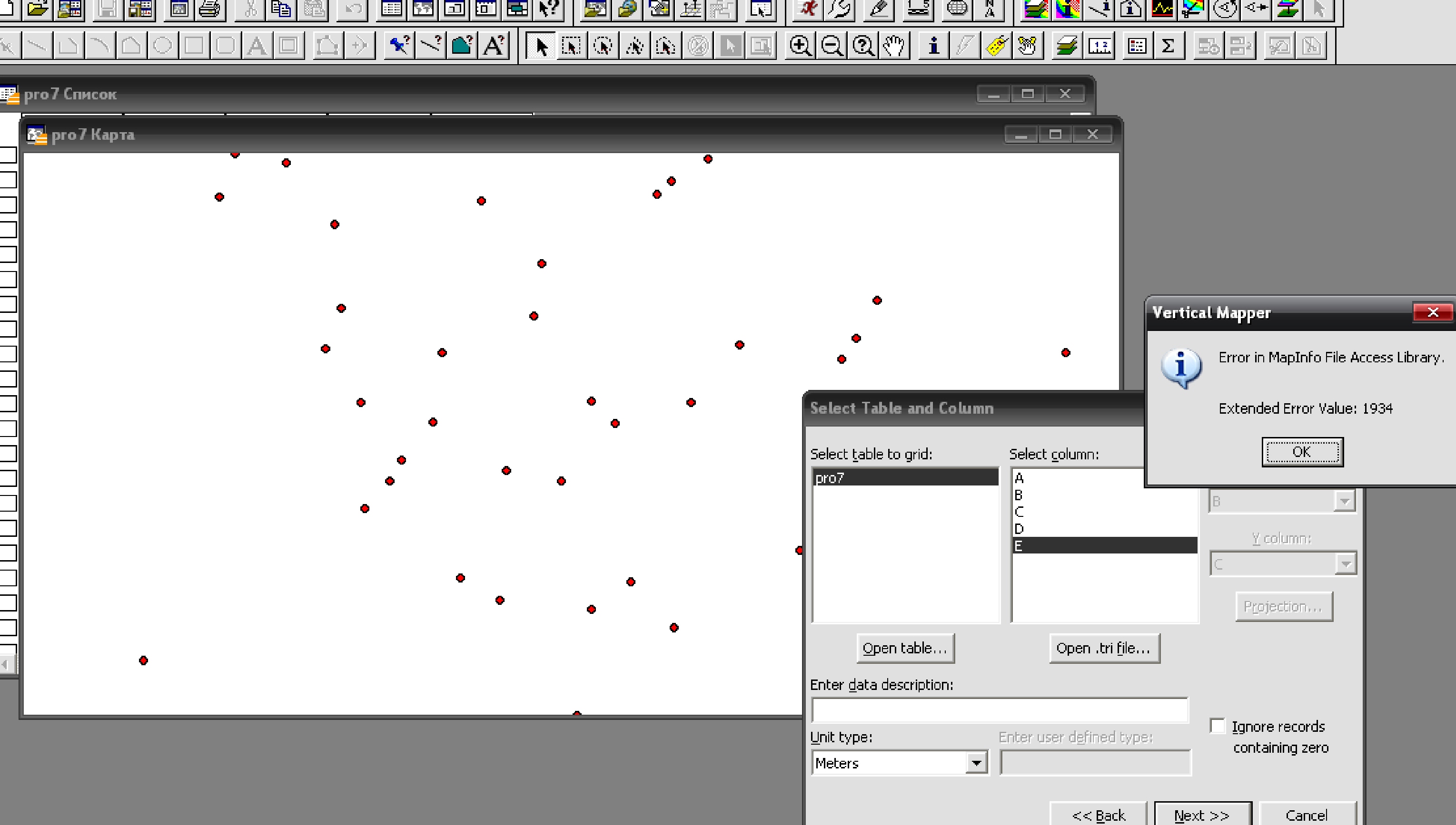

значит так! я все попробовал ,и получается все до момента,когда выскакивает окно Select table and Column, тут требуется что то непонятное ,а именно файл формата tri. +неуказываются X и Y хотя в талице указывается пункт высоты

В этом окне не надо ничего открывать! В окне "Select table to grid" - выбираем ОТКРЫТУЮ таблицу, в которой есть колонка с высотами (числовая!), а в окне "Select column" - выбираем саму колонку, в которой есть высоты.

получается вот так как на картинке , конечно может я неправильный тип данных задаю в колонке,однако МАПИНФО определяет таблицу -вещественной

какой размер для грида указываете?
