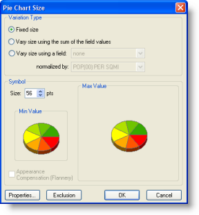

может кто знает как в АркГИС 10.0 сделать круговую диаграмму разделенную на сектора и классифицируемую по размеру?

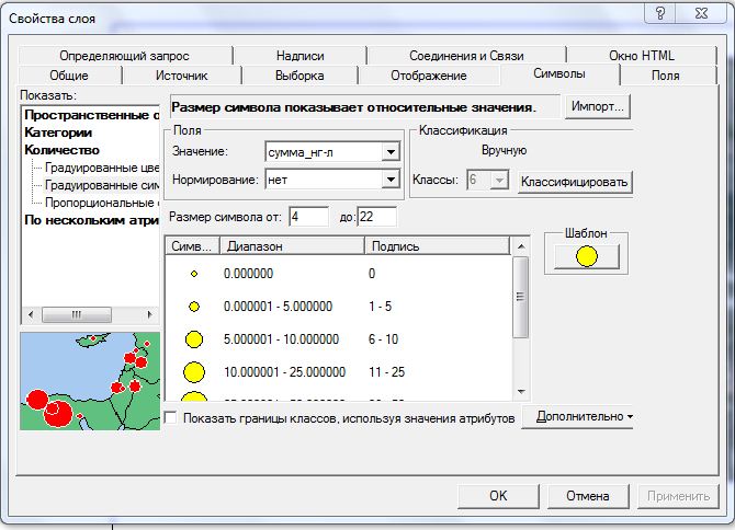

Хэлп изучал в первую очередь, только диаграммы одного размера, а нужна градация + отражение ее в легенде. Очень давно делал, а как вспомнить не могу. Может это быть связано с тем что раньше лицензия была Инфо а теперь Мэп?

если не подходит вариант изменения размеров диаграммы по полю, предложенный ранее,
можно сделать несколько слоев с одинаковой символизацией диаграммами, но на каждый размер свой слой (через определяющий запрос)

А если в окне Свойства вкладке Символы нет варианта Диаграммы, то здесь уже ничего не сделаешь?
Не хватает лицензии, или всё же как-то можно включить эту функцию (диаграммы)?

из матрицы функциональности следует, что диаграммы должны быть доступны в списке слева на уровне лицензии arcview/basic (10.1).
попробуйте закрыть/открыть приложение, удалить/добавить слой, переустановить arcgis методом repair
