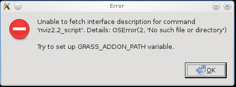

При запуске nviz вылезает ошибка:
Unable to fetch interface description for command 'nviz2.2_script'. Details: OSError(2, 'No such file or directory')
Try to set up GRASS_ADDON_PATH variable.
Нашел nviz2.2_script:
find /mysoft/ -name nviz2.2_script
/mysoft/grass-6.4.1RC1/etc/nviz2.2/scripts/nviz2.2_script
/mysoft/src/grass-6.4.1RC1/visualization/nviz/scripts/nviz2.2_script
/mysoft/src/grass-6.4.1RC1/dist.i686-pc-linux-gnu/etc/nviz2.2/scripts/nviz2.2_script
Попытался сделать так:
export GRASS_ADDON_PATH=/mysoft/grass-6.4.1RC1/etc/nviz2.2/scripts
nviz
Не помогло, та же ошибка.

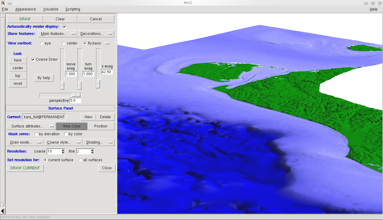

вопрос. как улучшить качество цмр показываемую через nviz? есть настройки уровня детальности прорисовки помимо настройки разрешения региона? в документации ничего толкового не нашел. пытался улучшить разрешение региона (было res=200, попробовал res=50), но nviz вылетает. текущая картинка не устраивает, цмр способна на большее

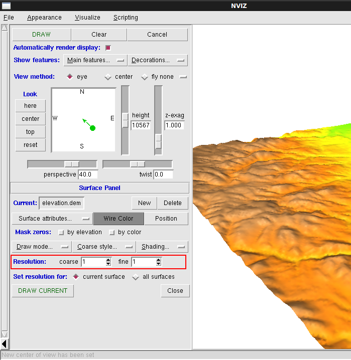

Re: [nviz] не запускается
Сообщение Александр Мурый » 18 фев 2011, 12:27
Перед этим надо задать текущий регион по нужному растру (в т.ч., и разрешение):
g.region rast=dem
А затем можно уже в самом NVIZ (Surface Panel --> Resolution) увеличить разрешение при отрисовке до максимально возможного (=1).

Сообщение alexkarta » 18 фев 2011, 14:32
спасибо, отлично работает

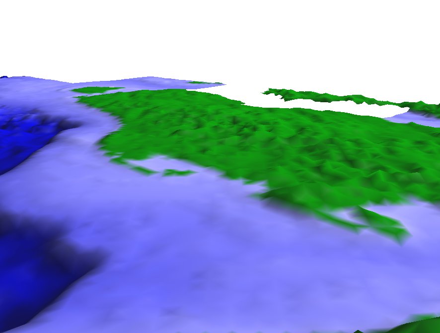

не знаешь, можно ли в grass рисовать трехмерки неинтерактивно, так чтобы сразу все в какой-нибудь png файл писалось. по типу png монитора: d.mon start=PNG; d.rast some_rast; d.mon stop=PNG
d.nviz, как понимаю, нужен только для создания скиптов пролета,для показа с помощью nviz. Хочу на сайте трехмерки показывать - пока решения не вижу, разве что через R рисовать - но это в самом крайнем случае

Есть экспериментальный модуль nviz_cmd, в версии ≧ 6.4.0 должен быть
alexkarta
Сообщения: 91
Зарегистрирован: 27 янв 2009, 00:22
Сообщение alexkarta » 18 фев 2011, 15:01
это как раз то, что нужно, еще раз спасибо, даже проще, чем я думал работает, вот пример:
g.region rast=dem -ap;nviz_cmd elevation_map=dem output=elev format=tif perspective=15; gwenview dem.tif
