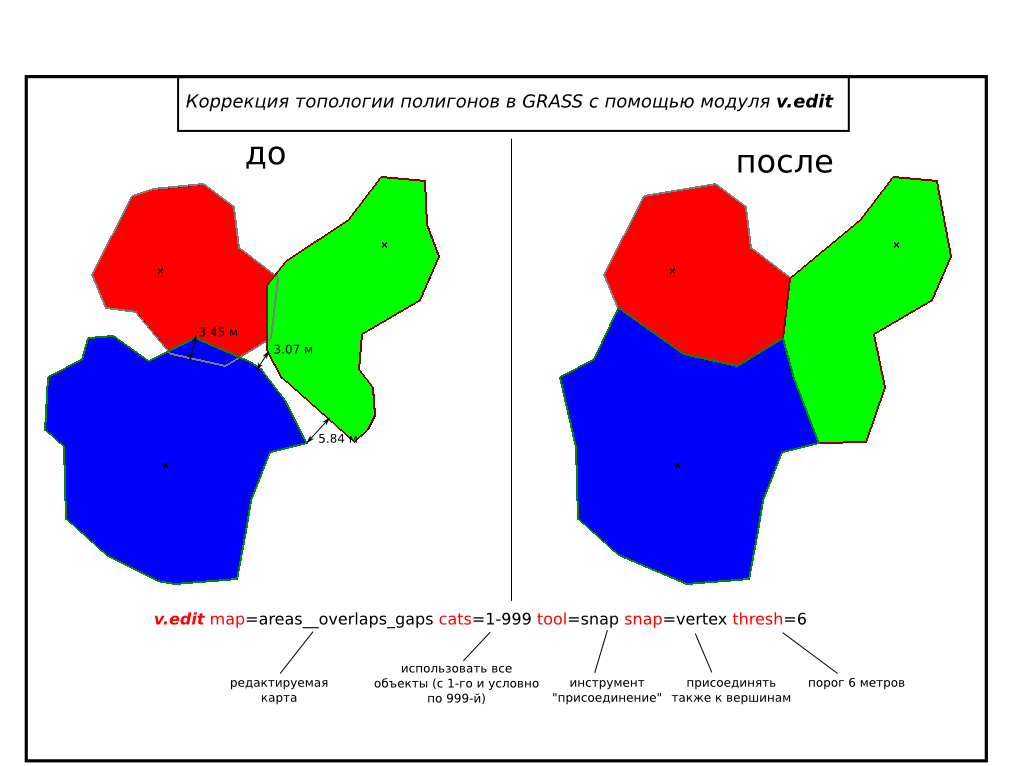

В защиту своб. ГИС: по мне так лучше всего запихнуть данные в GRASS (при импорте векторов автоматически строится топология, полигоны проверяются на "зазоры" и "перекрытия"). Дальнейшая чистка -- модуль v.edit. Вот сферический в вакууме пример (вектора были нарисованы в грассе "от руки", далее v.edit):

Boris писал(а):Вы меня просто пугаете.amuriy писал(а):В защиту своб. ГИС: по мне так лучше всего запихнуть данные в GRASS (при импорте векторов автоматически строится топология, полигоны проверяются на "зазоры" и "перекрытия").[/attachment]
Жить вообще страшно, знаете ли. Не бойтесь, я не предлагаю "запихивать" все подряд данные в грасс, только необходимые в этом случае. Я не имел в виду, что грасс сделает всё за нас с вами, просто при импорте векторов действительно автоматом строится топология в грассовском формате (устраивает она нас или нет -- уже следующий вопрос). Можно опционально отключить построение топологии или построить её потом спец. модулем (v.build).

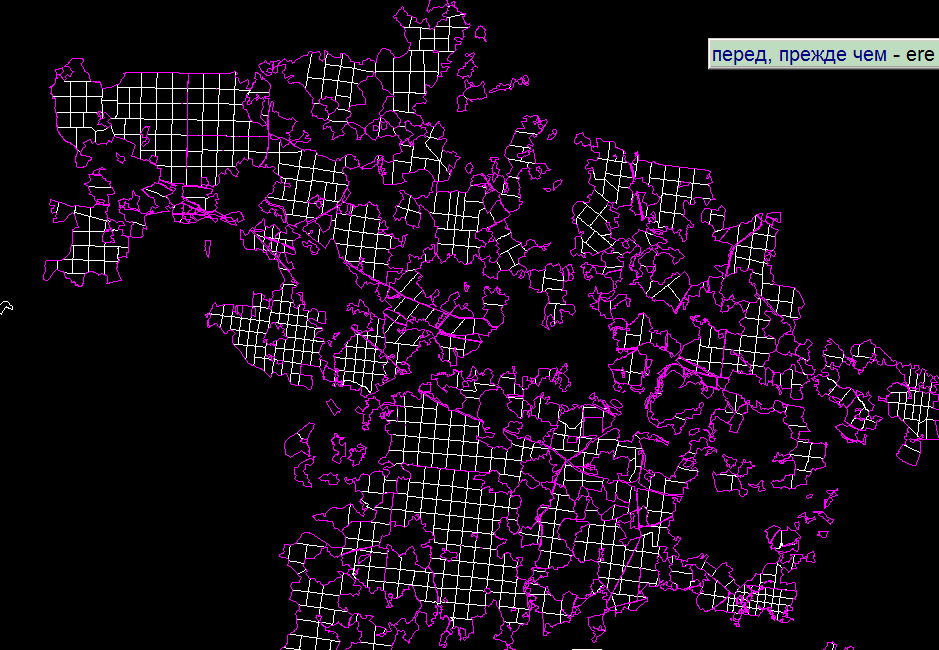

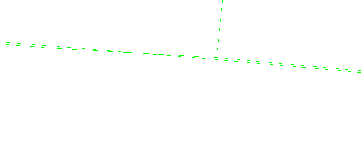

Пробовал проверку полигонов в Easy Trace 7.99: Результат странный: подсвечены все внешние границы.
Прилепил 2 картинки: сильно увеличенную типичную ошибку на стыке кварталов и результат проверки полигонов в Easy Trace

Не могли бы вы выложить проект Easy Trace? Действительно, странное поведение, но по картинке предположить в чем дело не могу.

К сожалению, действительно ET 7.99 к тому времени еще не научили справляться с подобными материалами. Извиняюсь, что ввел в заблуждение.

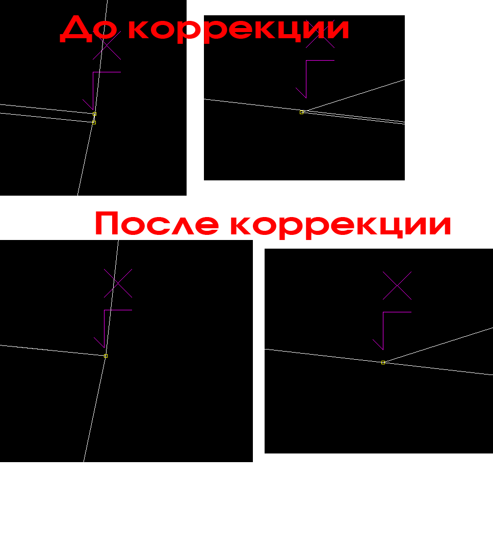

Небольшая иллюстрация работы утилиты Коррекция топологии
Это версия 9.0 ( так что была под рукой), но 8.7 должна работать не хуже.
Таких ошибок было найдено порядка 300 на вашем материале. После коррекции осталось 30.
PS: Извиняюсь за неряшливость иллюстрации, делал на скорую руку.
