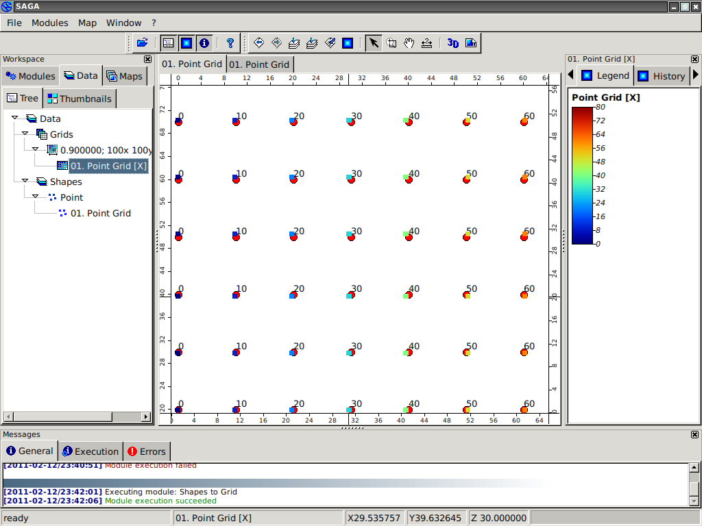

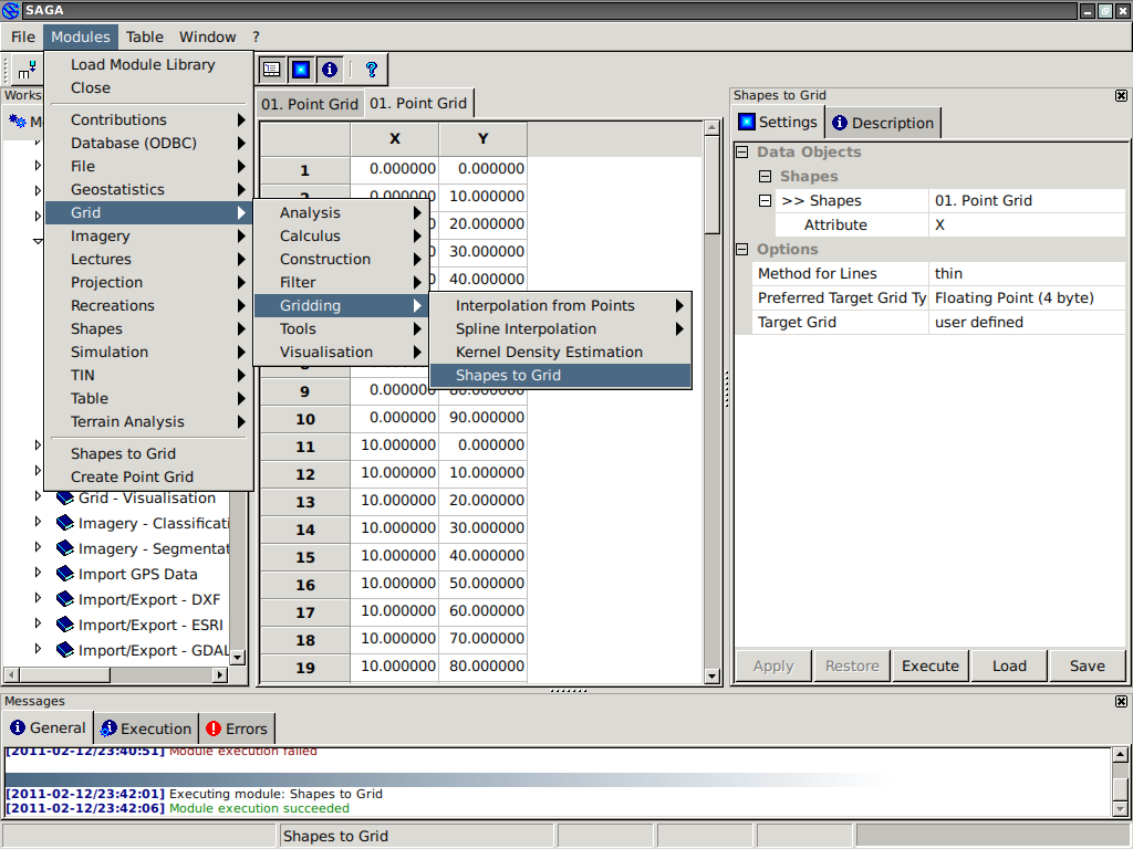

Если имеется в виду "перевод" точек в растр без интерполяции, то так (SAGA 2.0.6):
Modules --> Grid --> Gridding --> Shapes to Grid
Пример:
Пример:

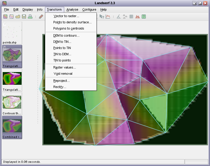

Если уже сделан TIN, то можно воспользоваться бесплатной LandSerf, для конвертации в DEM, а из DEM в GRID. Если есть время почитать про используемый язык, то может удастья в самом Landserf и построить зоны видимости.Boris писал(а): TIN я сумел построить, а вот grid - не нашел как сделать, но надо сказать я и документацию еще не всю прочел, а работа уже подпирает.
User Guide
Input/Output.
* Raster and vector import in over 30 GIS and other formats - LandSerf's own (platform independent) raster, vector and 3d file formats; ArcGIS rasters and vectors (ASCII grid, binary images, 'generate' vectors, shapefiles); EDX ASCII DEMs; GRASS vectors and rasters (text only); GPX Global Positioning System waypoints, routes and tracks; Global Hierarchical Shoreline vectors; visualisation software VistaPro (ASCII and binary); Virtual Terrain Project 'BT files'; Terragen (terrain and binary formats); Ordnance Survey NTF DEMs and vectors (NTF 2.0); Ordnance Survey MasterMap vector maps (compressed and uncompressed); generic (ASCII and binary) rasters, vectors and point files; image files (GIF, JPEG, PNG, TIFF and GeoTIFF file formats); USGS native DEM files; GTOPO30 files and SRTM/SRTM30Plus global DEMs.
* Raster and vector export in a range of over 25 GIS and other formats - LandSerf's own (platform independent) raster, vector formats; ArcGIS rasters and vectors (Shapefiles, ASCII grid, binary images, 'gridFloat' and 'generate' files); GoogleEarth KMZ and KML raster and vector output; generic (ASCII and binary) rasters, vectors and point files; GPX Global Positioning System waypoints, routes and tracks; GRASS GIS (ASCII only); image files (GIF, JPEG, PNG, BMP); Scalable vector graphics (SVG); 3d vector flythroughs over elevation models; visualisation software VistaPro (ASCII and binary); Terragen (binary and .ter formats); VRML virtual worlds (compressed and uncompressed); graph output (histograms, scatterplots, profiles etc. can be saved as text files for import by spreadsheets).
- Из рандомного точечного слоя в TIN -> DEM -> shaded relief
- LS.png (210.51 КБ) 33220 просмотров
