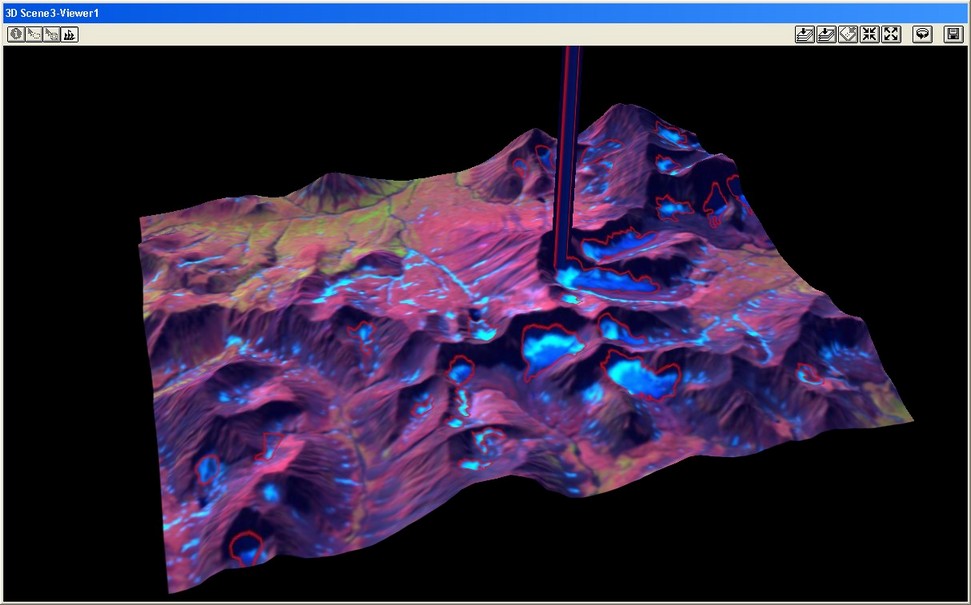

Я использую это для анализа. Из ЦМР я собираюсь извлечь максимальные и минимальные высоты ледников (они красной границей показаны). Пример выглядит так:
- 2011-02-02_231208.jpg (94.67 КБ) 9452 просмотра

[КО]: При расчётах имейте в виду заявленную вертикальную точность этих ЦМР -- около 20 м (по личным наблюдениям 10-15 м в горных районах).
Почитал файл README.pdf, который идёт с каждым архивом ASTER GDEM.
В растровом QA-файле (ASTGMT_...._num.tif) даны либо отрицательные значения (источник данных, использованный для замены ошибочных значений в dem), либо положительные (число исходных снимков для создания конечной dem).
Можете привести значения "сбойных" высот и соответствующие значения из QA-растра?
Как правило (по крайней мере, на терр. Евразии до 60 град. с.ш.), для замены "плохих" пикселей исп-ся SRTM v.3.
Видимо, в вашем случае значения не заменились как надо. Тогда это можно сделать самостоятельно (скачать SRTM v.3 на этот район; сделать растровую "маску" или ещё как-то убрать аномальные значения исходной ЦМР; пропатчить её значениями из SRTM).

Какое пространственное разрешение у SRTM? У меня с моими данными на участок с артефактом пришелся 1 (один!) пиксел. Сбойные высоты в ASTER DEM составляют 55 с лишним тысяч метров или определяются как no data.

У SRTM 3'' горизонт. разрешение = 90м, но иногда (для определённых целей) можно переинтерполировать на более высокое разрешение (вплоть до 30м). Примеры статей, где это используется, я видел в сети.Григорий писал(а):Какое пространственное разрешение у SRTM?
+ SRTM более выверен, там меньше ошибок, чем в сыром пока ещё ASTER GDEM, поэтому для высотных характеристик чего-либо можно вполне уверенно применять.
А если объекты меньше 90м, то, наверное, есть другие пути уточнения (топокарты, ЦМР по космоснимкам, GPS, ..??)
