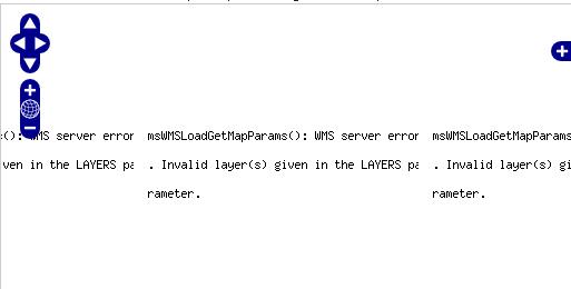

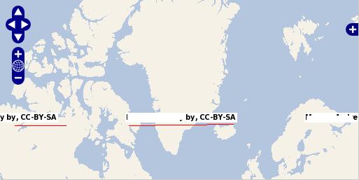

Буду оч признателен , если просветите по Нескольким вопросам:
1) Как убрать и можно ли вообще убрать надпись копирайта у каждого тайла?
Как убрать копирайты?
2)в map-файле описано более 20 слоев(дороги, города, леса и тд) как мне их отобразить? (в QGIS отображаются нормально). Нужно ли описывать доп new OpenLayers.Layer.WMS или можно просто перечислить через запятую? Как это влияет на производительность?
3) Описанные в map-файле слои, с типом отличным от Poligon (Line,Annotation), не отображаются :
error
что это за ошибка и какие параметры нужны?

По основным вопросам вроде как разобрался!
1) использование singleTile: true в коде
