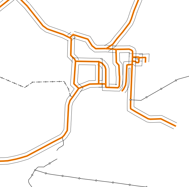

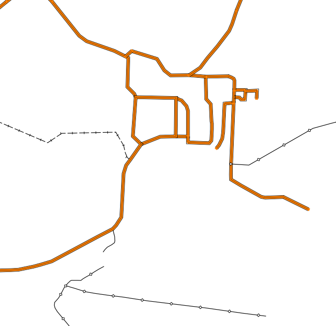

Смещение считается по-разному для отображения слоя на мониторе (как по формуле, приведённой выше, но похоже она не совсем верна) и для экспорта в PDF/ растр (здесь применяются те же единицы измерения, что и для ширины линии)!!! То есть для печати и для работы на экране нужно создавать разные стили!
Считать багрепортом! r15130

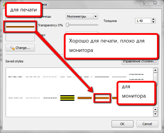

Стиль "для монитора" после экспорта в растр
Стиль "для печати" после экспорта в растр

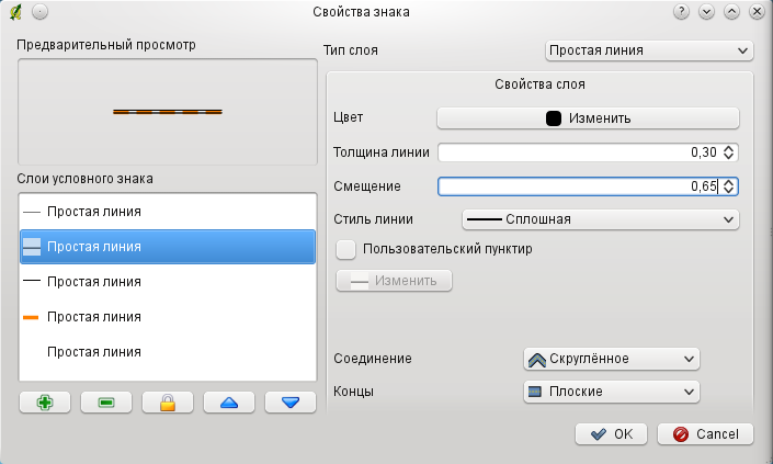

Пытаемся создать условный знак, пример которого дан в первом посте. Для этого используем 4 линии:
1) шириной 1,6, без смещения - коричневая
2) шириной 0,15, без смещения - чёрная
3) шириной 0,3, смещение 3,0 - чёрная
4) шириной 0,3, смещение -3,0 - чёрная
Полученная линия в предыдущем посте названа "для монитора" и вуглядит он на экране нормально. Присваиваем этот стиль к линейному слою - выглядит хорошо. Идём в компоновку карты, компонуем как нравится, экспортируем в PDF или растр; получаем картинку "стили2.png" - из прошлого поста. Линии для которых было применено смещение "отлетели" далеко от того места, где должны были быть. В первом посте топика есть код для аналогичной линии, где обрамляющие линии смещены - можно использовать его дя демонстрации.
Переделываем нашу линию. Точнее оставляем основную часть настроек прежней, а смещение для 2-х обрамляющих линий (3 и 4) выставляем смещение 0,65 и -0,65 соответственно. Получаем то, что в предыдущем посте названо "для печати": все три чёрные линии сгрудились в центре символа, превратив его в кашу на экране монитора, однако, если мы из компоновки карты (предварительно применив стиль к нашему линейному слою) экспортируем карту в PDF или растр, то на картинке линия выглядит так как надо ("стили3.png"- последний рисунок в предыдущем посте).
