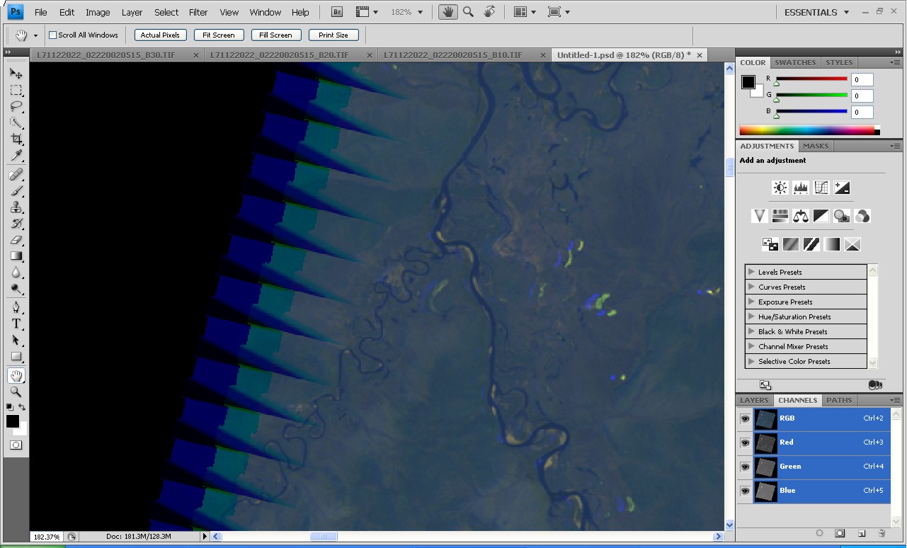

При сшивке каналов снимка с Ландсат в последовательности 3-2-1 наблюдается следующая картина (вложение 1),
Вложение 1
Рис 1.jpg (186.95 КБ) 8259 просмотров

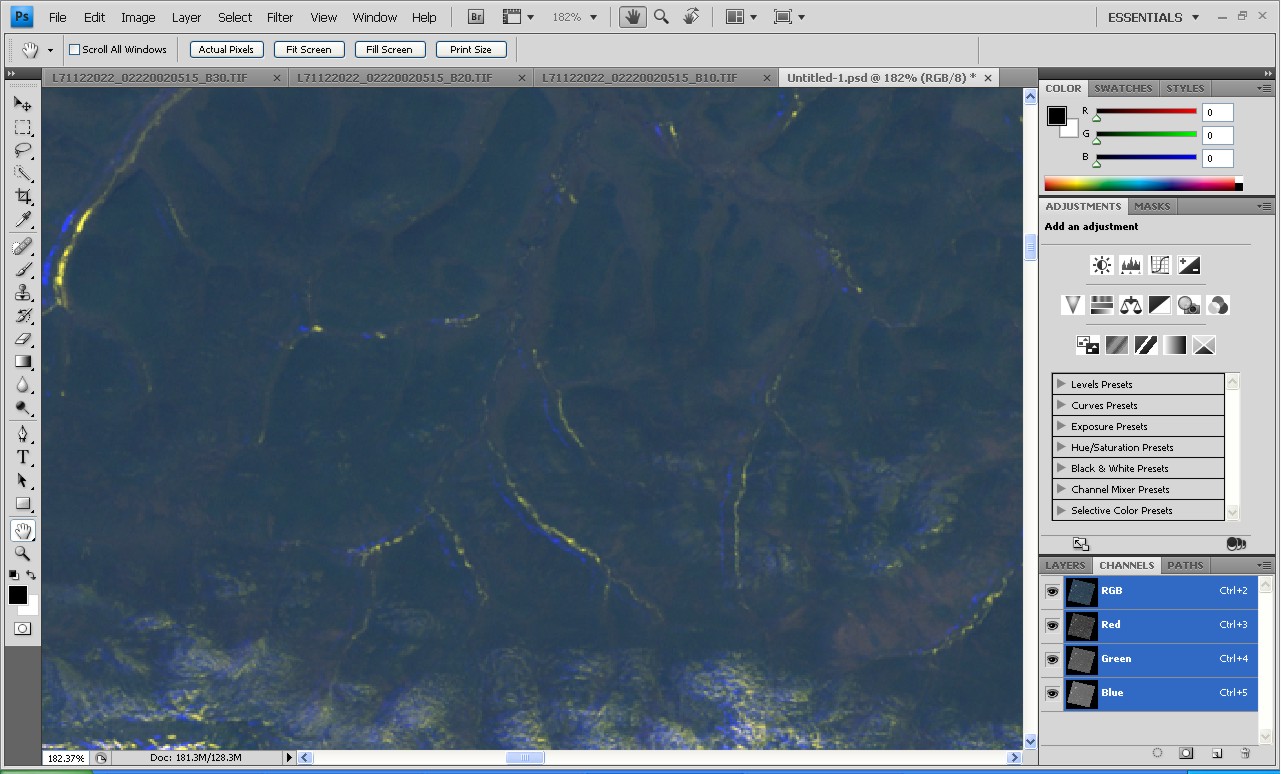

на краях снимка - вложение 2.
Вложение 2
Рис 2.jpg (168.09 КБ) 8259 просмотров
Как я понимаю здесь происходит смещение слоев RGB и получается что то вроде стерео картинки.
Как привести это к нормальному виду?

не надо склеивать в фотошопе, для этого есть прекрасные инструменты
например GDALTools/Merge в QGIS

Ну а даже если в фотошопе - что, сдвинуть изображение в одном канале отдельно - нельзя? Годится любой инструмент (тут, между прочим, было довольно пространное обсуждение работы именно в граф. редакторах), только им надо уметь пользоваться..

Нужно клеить в QGIS, ERDAS, ArcGis и т. д. - в любой программе понимающей геопривязку снимков. Инструкцию по склейке в QGIS я уже кидал в ветке "Как сделать снимок цветным?" КуГИС бесплатный, ставится быстро. Лучше в нем. Не мучайте фотошоп.

что бы не мучить общественность и себя укажите, где брали снимки, и почему вы решили, что они при одинаковом размере (если это так), имеют одинаковое положение в пространстве?
не исключено, что их уже до вас кто-то "кувалдой" под свои нужды правил.
