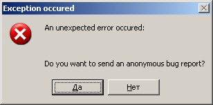

При работе Maptiler получаю ошибку - Rendering error
an unexpected error occured:
Do you want to send an anonymous bug report?
Проверял многократно на разных машинах и разные по размеру файлы.
Использовал Installation under Microsoft Windows
http://maptiler.googlecode.com/files/ma ... -setup.exe
Происходит это не сразу, а после почти суток работы Maptiler.
На входе файл расширение ecw, на выходе jpg epsg 3395.
Файлы пробовал разные в разных проекциях от 380 мб до 1,2 Гб результат отрицательный.
С файлом размером 240 мб есть положительный результат нарезки, но с таким качеством не хочется работать.
Еще интересный факт, что на разных по техническим параметрам машинах вылет по ошибке происходит на разных этапах.
Например, при нарезке 380 мб на одном компе вылет произошел после создания 240000 тайлов объемом 2,76 Гб, на другом - 215000 тайлов объемом 2,46 Гб
Какие есть мысли? Предложения?
Можно конечно нарезать исходный файл на куски по 200 мб , а затем полученное переименовывать. Какие еще варианты?
