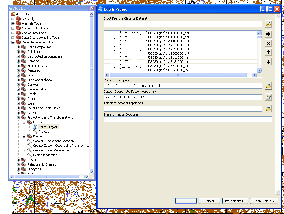

в тулбоксе data managment tools -projection and transformation-feature-project правой кнопкой batch
если вы в базе просто меняете проекцию у объекта, то вы не перепроецируете данные, а лишь приписываете им ссылку на иную проекцию. Если так - то вы получаете неверный результат

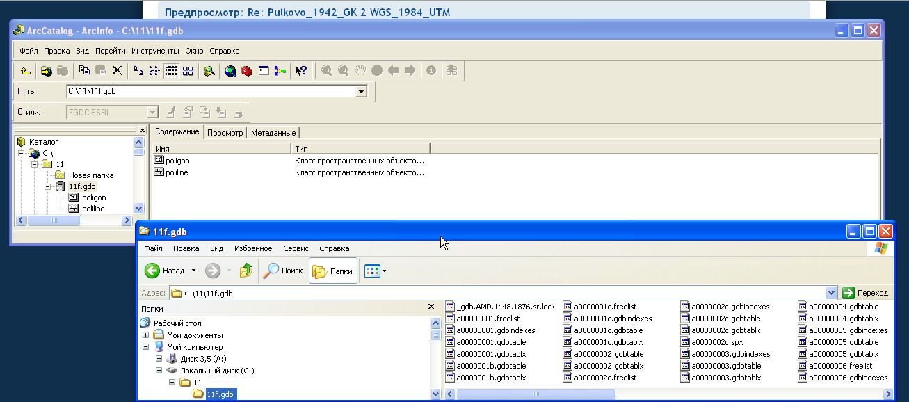

Спасибо за подсказку! Но вот вроде все просто и должно было получиться, а нет
Помогите разобраться в чем трабл. Выставляю нужную проекцию и запускаю процесс. Все считается, но на выходе.... Если указать новый workspase, то создается папочка с непонятным набором файлов, а если указать существующую попку базы данных, то эти файлы добавятся туда, НО когда открываю эту базу, она остается в гаусе пулкок42. Явно что то делаю не так, что?

Заранее извиняюсь за свою непроходимую дремучесть, но
разве не новая база геоданных с WGS_1984_UTM ?beast писал(а): папочка с непонятным набором файлов
- Буфер обмена01.jpg (121.68 КБ) 17592 просмотра

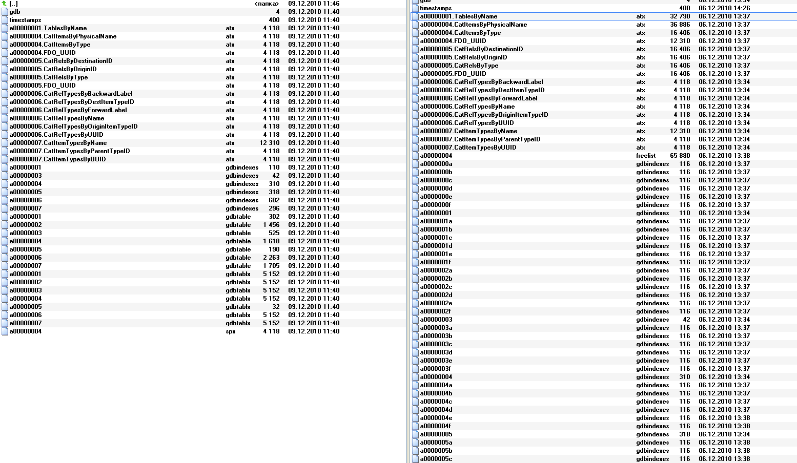

Имеем
Выставляем
получаем (если указать новую базу) видим, что такие файлы есть и в старой папке, но вот как быть дальше. Если заменить старые новыми, база не открывается, а если указать пересчет в существующую базу, то все остается как было
Выставляем

Re: Pulkovo_1942_GK 2 WGS_1984_UTM
А дальше всЁ. То что слева - БГД с перепроецированными данными.beast писал(а):как быть дальше.

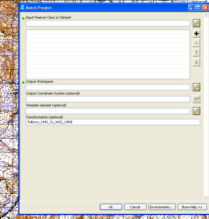

Может кому пригодиться.....
Выход из сложившийся поблемки найден ... нужно ручками ввести И тогда все получилось!

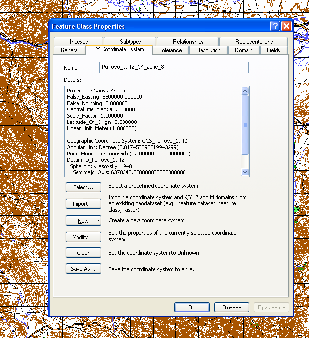

Ну вот это я и хотел услышать от знающих людей. Пробовал так вроде получилось, но вот еще вопрос. Если в arccatalog посмотреть проекцию, все нормально, но если посмотреть свойства слоя в arcgis, то там осталась прежняя проекция.
Так вот если я меняю проекцию в свойствах проекта, то ничего не получается. Там вроде как можно импортировать проекцию из слоя, он ее подцепляет, но потом ничего не отображает в окне.
