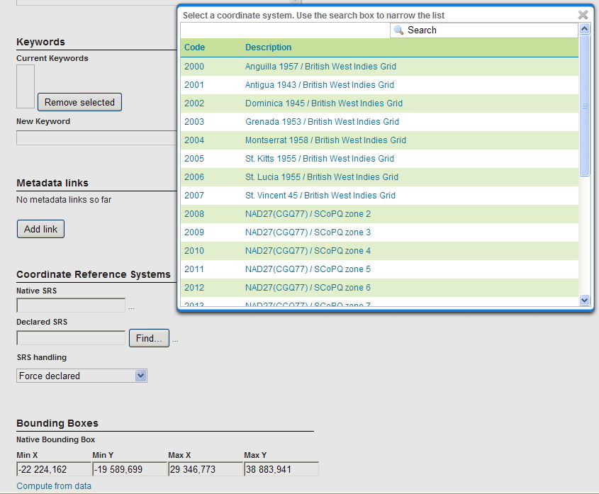

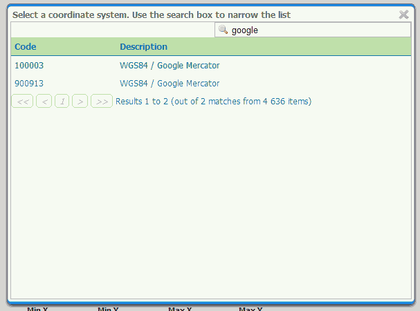

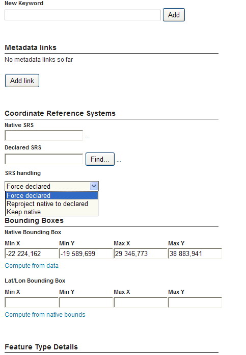

Вот картинки выбора CRS при новом слое:
- не нашёл как выбать 900913 или кастом...
- Коорд в Геосервере2.jpg (51.84 КБ) 13544 просмотра
- Коорд в Геосервере1.jpg (111.66 КБ) 13544 просмотра

Но если напрямую - в GeoServer создаете Custom CRS с номером, например, 100005. Потом создаете слой и Native CRS тоже указываете 100005. Все.
Желательно все таки проверить эту информацию, скажем, в qgis. Взять какую-нибудь карту мира и наложить ваш слой, указав найденную СК.

Рисует карту без указания старой и файла prj (только новой 900913).
- Почему bounds на сервере в нрадусах, в HTML метрах и MouseMove - метрах старых координат?
- эта координатная негеографическая?
- как её потом в гугл перевести с широтой и долготой?

- Вы пробовали подкладывать подложку (хотя бы эту). Куда легла ваша карта?
- Bounding Boxes должно быть 2: первый - зависит от проекции (для epsg:900913 в метрах), второй - в градусах (всегда).
epsg:900913 - проекция; все проекции в метрах (футах, милях, километрах). - Тайлы Google Maps находятся в проекции epsg:900913. Географические координаты там только для своего API и KML (скрытое преобразование из epsg:4326 в epsg:900913). Если будете работать с ним из OpenLayers, то прочитайте про Spherical Mercator.
