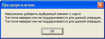

Вот какая ситуация возникла. Задали программисту задачу: сделать шаблон .дбф с заданным типом полей и перенести в него уже имеющуюся инфу с оригинального файла. То есть получается вот так:
1-й .dbf 1 2 3
2-й .dbf 1 2 3 4 5 ... n
Где поля 1, 2 и 3 равны.
В новом файле типы полей character и numeric. Первый три поля равны и по типу и по записям в них.
Теперь собственно проблема. При открытии нового файла с измененной структурой а ArcMap вылазит окно:
Почему так происходит?

А не проще было из шейпа типа 1 в шейп типа 2 перебросить данные (инструмент есть в красном ящике), а потом уже поля 4 - n заполнить?
А то как-то не по правильному, мягко говоря вы делаете.

Решили проблему... Там нужно было с индексами мутить... Как получилось - еще сам до конца не разобрался...
