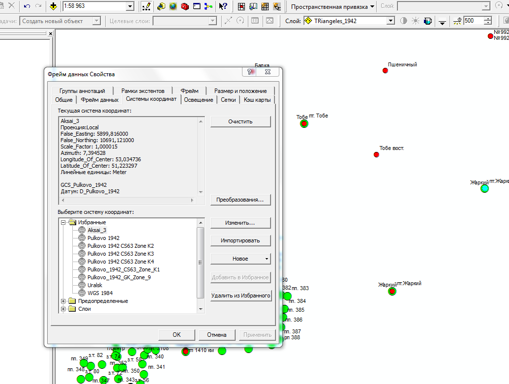

Всем привет, у меня такая проблема. В АркГИСе я создал локальную систему координат но не могу ее сохранить в *.prj файл. Можно ли сохранить описание локалки в проджект файл для дальнейшего присвоения проекции (например растрам), Если да то как это сделать средствами АРКГИСа или пришлите какой нибудь проджект файл для подстановки своих значении. Спасибо.
- Local_SK.PNG (99.99 КБ) 10950 просмотров
