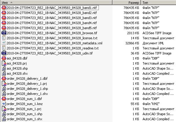

вот скриншот что мне дали с диска :
файлов с РПЦ коефициентами отдельно не наблюдаю.
причем если открыть в ENVI openExternal file - *.xml файл - выдает ошибку...открываю как обычный растр.

1) Уровень обработки - 1B
2) формат *.ntf

У Рапидай изменился формат xml файла поэтому ENVI 4.7 не читает его содержимое. У вас как раз снимки после изменения. Обратитесь в службу тех поддержки. Вроде есть готовое решение этой проблемы.
RPC нет в отдельном файле они прописаны в нитфе.
В принципе можете снимки и так открыть без xml. Считать RPC для одного из каналов. Собрать все каналы (File->Save File As, не через Layer Stacking), пришить обратно RPC если нужно (не должны пропасть) и обрабатывать.

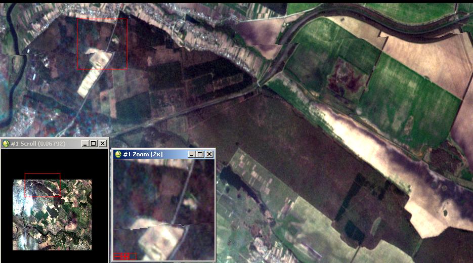

в результате процесса орторектификации - 5 каналов и на всех черный екран . Enhance -> linear 2% не помогает.

да. с DEM было не все в порядке
. дали другой DEM и все заработало ) но появилась линия какая то непонятная ) но интересно что, по єтой линии идет граница DEM . Тоесть уже за линией - DEM не покрывает територию снимка. Как вырезать при помощи ROI терирторию которая не покрывается DEM - та что вверху ? линией и полигоном вырезается только квадратом
