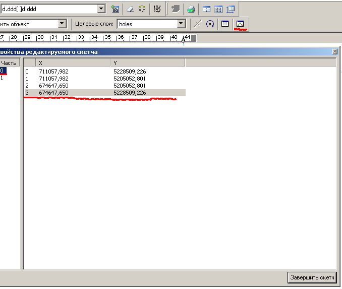

Господа.
Как удалить "дырку" в полигоне"?
Удаляю варварски по одной точке.
А точек, определяющих "дырку", до сотни - представляете всю муторность такого удаления.
Как удалить часть "дырки", и как удалить всю ее?
Дмитрий Барышников
Сообщения: 2572
Репутация: 261
Re: Удаление дырок
Сообщение Дмитрий Барышников » 15 ноя 2010, 12:13
В панели редактора - инструмент свойства скетча. Там можно удалять дырки целиком или выделять диапазон точек и удалять их.

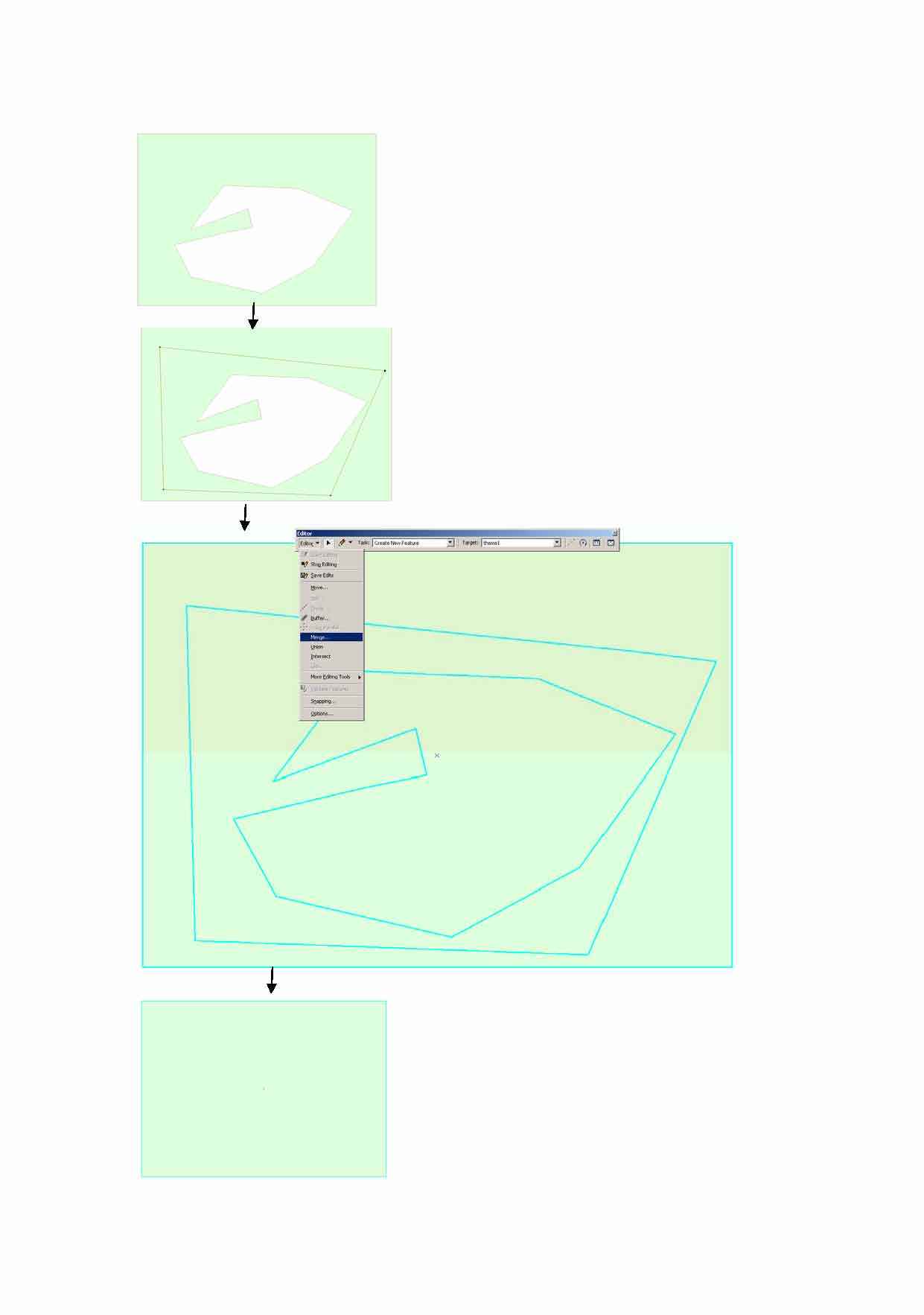

Вариант удаления "дырки" в полигоне с помощью команды Merge..., в режиме редактирования полигона подходит?

ggis писал(а):Вариант удаления "дырки" в полигоне с помощью команды Merge..., в режиме редактирования полигона
не подходит.
Вернее, не получается.
Два полигона сливаются, а вот "дырка" в полигоне с самим полигоном не сливается.

Воронин С.В. писал(а):"дырка" в полигоне с самим полигоном не сливается
И не сольется. На редактируемом слое поверх "дырки" рисуете полигон, который и сливаете с "дырчатым". При сливании в диалоговом(?)-не знаю как правильно назвать) окне если нажать на одну из записей, "подмигнуть" должен "дырчатый" полигон, тогда атрибуты сохранятся.
