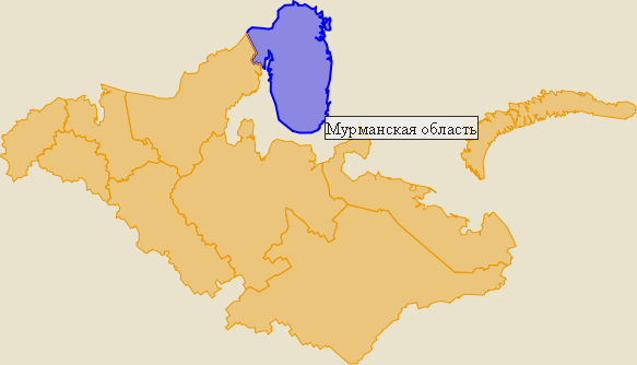

P.S. Метод опробован, в принципе все работает, но есть маленькая проблема. Если подскажете как ее решить - буду признателен. Если в контроле SelectFeature стоит hover:true, то при наведении мыши на объект он подсвечивается и появляется тултип, но если, не выходя за рамки выделенного объекта поместить указатель мыши на этот тултип - выделение объекта снимается и соответственно тултип пропадает. Если решим проблему - можно будет перенести этот топик в рецепты.
Пример того, что получилось

Можно обойтись стандартными OL попапами, идея здесь. Но и при этой реализации остается проблема потери фокуса выделенного объекта при наведении мышью на попап.

Пример построения тултипов на основе стандартных попапов (c решеной проблемой потери фокуса выделенного объекта при наведении мышью на попап). Функции, соответствующие по своему назначению функциям
OpenLayersTooltips.select и OpenLayersTooltips.unselect из первого поста:
