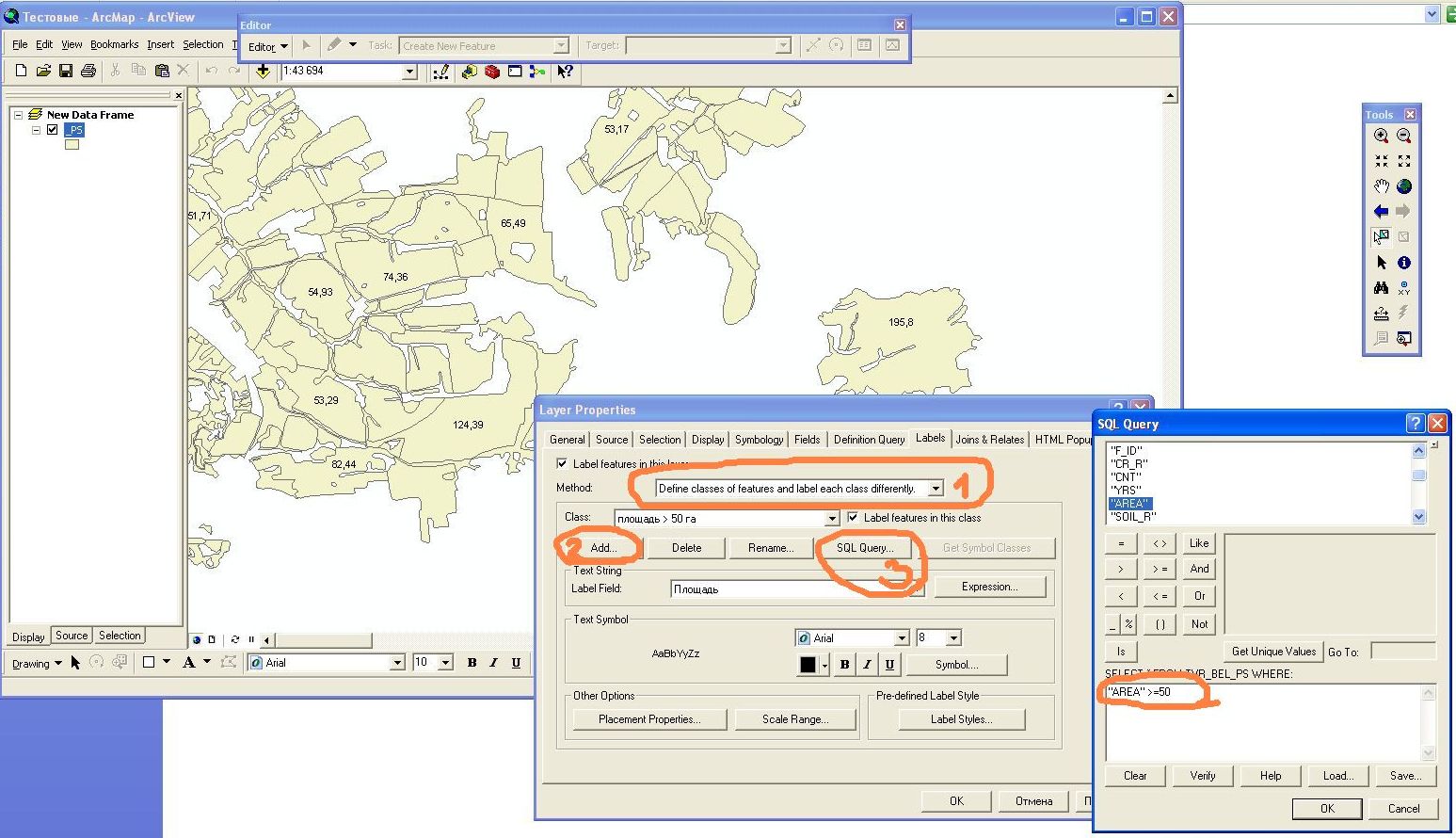

Настроить запрос для отрисовки надписей. Делается в свойствах слоя, вкладка надпись

ИМХО речь шла о надписывании не всех объектов, а классов объектов. Тогда примерно так

Спасибо Всем большое! cv5rt - Вы оказались ближе к цели :) - хорошая инструкция, да еще и в картинках (как говорится - на пальцах!!!) Действительно, необходимо было расставить только определенные значения. На топокартах каждая 5-ая изолиния является "толще" промежуточных, и именно на нее выносятся данные о высоте. Таким образом нужно создать необходимое число классов визуализации и незабыть удалить Default class (если этого не сделать, то мы получим целую кучу дубликатов значений :D)
