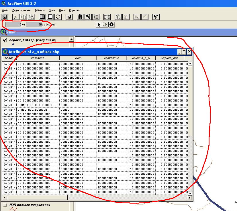

Товарищи!
Проблема (на рисунке) говорит сама за себя!
манипуляции в реестре с 1252 и 1251 только усугубили положение :(
переустановка ПО тоже результата не принесла
ArcView 3.2
установлена на ХР SP3
Помогите, пожалуйста, своими мыслями и идеями...

Сообщение Trace » 26 окт 2010, 17:24
думаю вам поможет изменение кодовой страницы средствами арквью. http://gis.tyumen.ru/faq/arcview32/arcview3.html#Выбор кодировки
