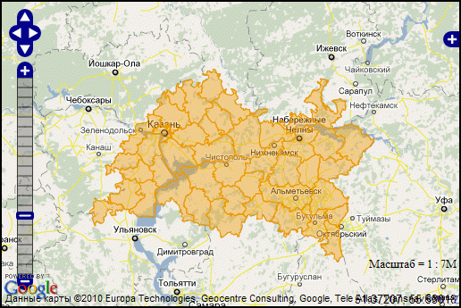

Далее, как обычно добавляем слой на карту (map) и можно смотреть результат:
Пример
Как видите, в моем примере полигоны получились оранжевого цвета, причем заливка имеет прозрачность 50%. Это стандартный стиль. Как задать свои цвета, а может даже выделить элементы в зависимости от атрибутов расскажу во второй части статьи.

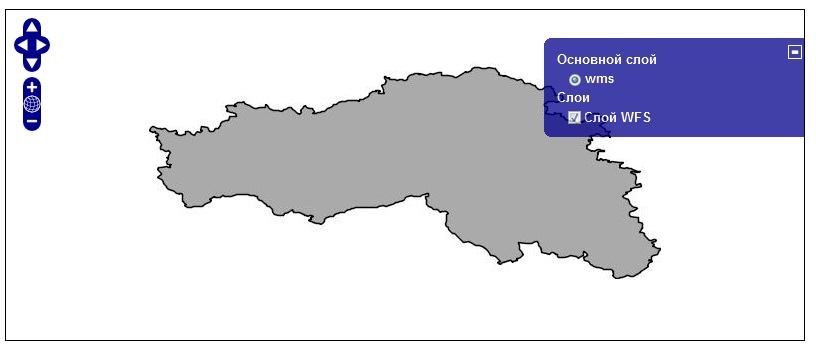

Re: OpenLayers и WFS (GeoServer)
Сообщение eternal » 10 ноя 2010, 11:53
прописал
OpenLayers.ProxyHost = "/cgi-bin/proxy.cgi?url=";
добавил слой
var wfs = new OpenLayers.Layer.Vector('Слой WFS', {
        strategies: [new OpenLayers.Strategy.Fixed({preload: true})],
        protocol: new OpenLayers.Protocol.WFS({
            version: '1.1.0',
            url: 'http://localhost:8080/geoserver/wfs',
            featureType: 'belgorod-bound',
            featureNS: 'http://my.ru',
            srsName: 'EPSG:4326'
        visibility: true
но он не отображается, хотя proxy.cgi работает ( переходит по ссылке http://localhost/cgi-bin/proxy.cgi)
у меня так и не получилось создать wfs хранилище, может ли из-за этого не отображаться слой, если не из-за этого то в чем ошибка?!?
