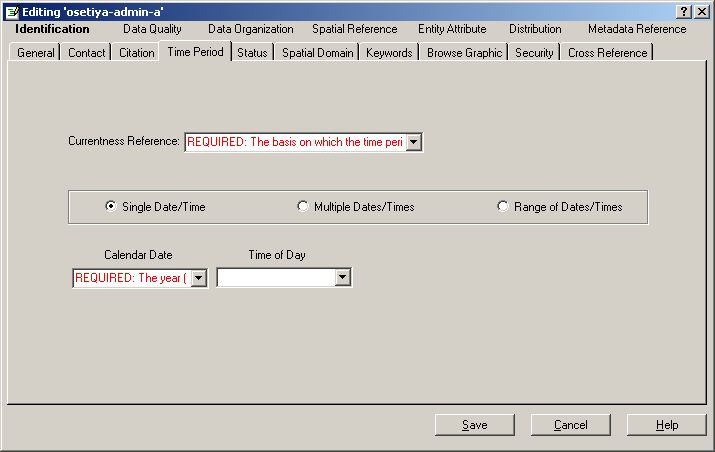

В метаданных заполняете поле дата

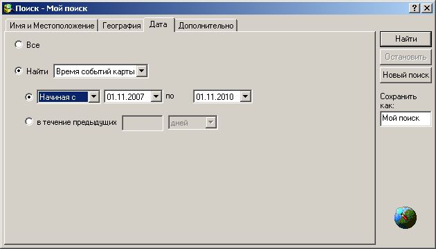

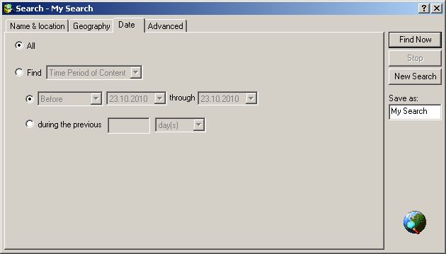

затем в поиске в ArcCataloge указываете условия
И результаты поиска кидаете в ArcMap простым перетаскиванием.

У меня небольшой вопросик!!! Я в метаданные для файлов вбил даты как Вы и сказали, однако поисковик эти шейп-файлы не находит (формат дат: 10.05.2004)! Может я формат даты не правильный использую или нужно еще какую-то опцию включить?????

Re: Как осуществить поиск шейп-файлов по дате во внешней таблице
попробуйте YYYYMMDD (20101101)
Проверил - у меня так работает
