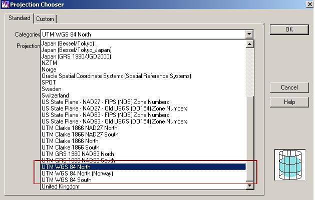

собственно интересует куда тыкнуть что бы задать WGS-84 с градусными координатами ,а не метровыми.. . а на скрине показаны метровые... где в том списке находится градусная с/к WGS ?
или скажите как ее задать в разделе Custom, если ее нету в стандартных :
Prohection Type ?
Spheroid name ?
Datum Name ?

Стандартные -> geographic
