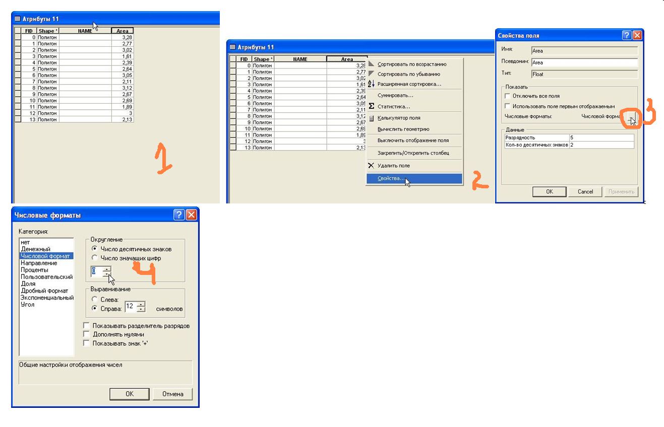

1-Считаем площади с сотыми
2-настраиваем отображение числовых форматов для столбца(десятичные в ноль) 3-получаем на выходе и в ДБФ-е видим
