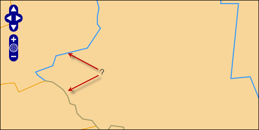

Из-за чего может проявляться такой эффект и как его победить:
- SelectionStyle.png (16.3 КБ) 8047 просмотров

Re: OpenLayers:подсветка границы выделенного полигона
<telepathy>
Полигон в векторном слое.
Создан styleMap в котором определен стиль 'default' с линиями голубого цвета.
При выделении полигона он меняет цвет на желтый?
А стиль 'select' задан?
<telepathy/>
<telepathy/>
теоретизирую, может цвет выделения для "неправильно" отображающегося куска находится под соседней линией в отличие от других сегментов, где он над и показывается нормально.
1. Да, полигон в векторном слое с дефолтным стилем.
2. Стили заливки выделенного полигона (select) соответствует цвету полигона слоя (имитация прозрачности), а цвет границы выделенного полигона - голубой. Описание стиля:
3. При выделении полигон не меняет цвет, подсвечивается только граница.
{strokeOpacity:1, strokeColor:'#3399FF', fillOpacity:0.4,strokeDashstyle: "solid",fillColor:'#ee9900'}Spatial is now, more than ever, just another column- The Geometry Column.
"полигон не меняет цвет, подсвечивается только граница"
цвет заливки (fillColor) остается прежним, цвет контура (strokeColor) меняется с оранжевого на голубой.
Если я все понял, то прав sim - выделенный полигон частично перекрывают соседние полигоны, линии контуров накладываются.
А можно как то сделать подсветку самым верхним слоем? У меня вектор - KML, полученный в результате конвертации из SHP, попробовал на других шейпах - результат тот же самый, хотя никаких перекрытий - просто общие границы.
Может этот пример поможет...
Спасибо! Дйствительно, пример помог. Всё, что нужно было сделать, включить Z-индексирование в свойствах векторного слоя:
l1 = new OpenLayers.Layer.Vector("l1",{styleMap:myStyleMap, rendererOptions: {zIndexing: true}});Spatial is now, more than ever, just another column- The Geometry Column.
