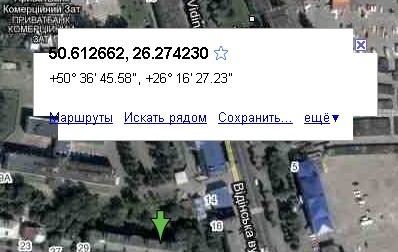

Сделал как вы сказали. Прилагаю скриншот. Коментарии излишни.
Affect
Сообщения: 2
Зарегистрирован: 07 окт 2010, 11:53
Re: Преобразование коордминат
Сообщение Affect » 08 окт 2010, 17:24
Верно.
Но мне нужна формула для получения этих цифр.
