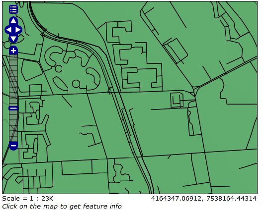

Решил развернуть свой WMS-сервер с помощью GeoServer.
Немного не понятно насчет стилей.
Следуя инструкциям в этой статье импортировал osm-данные в базу.
В итоге получил 4 таблички:
planet_osm_polygon
planet_osm_line
planet_osm_point
planet_osm_roads
Для каждой сделал свой слой (Data->Layers->Add new resource).
Теперь, если я правильно понимаю, для каждого нужно определить стили чтобы они выглядели более-менее как на osm.org.
Нашел sld-стили тут
Теперь не могу понять какие стили к каким слоям подключать.
Если подключить polygon.sld или стандартный line.sld уже видны очертания домов на слое planet_osm_line, но все равно нет надписей на них.
Как среди них ориентироваться ? Хочется хорошую карту, а не так как в аттаче сейчас..
