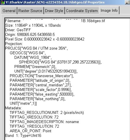

gdal info выдает
- Безымянный2.JPG (57.79 КБ) 12609 просмотров
