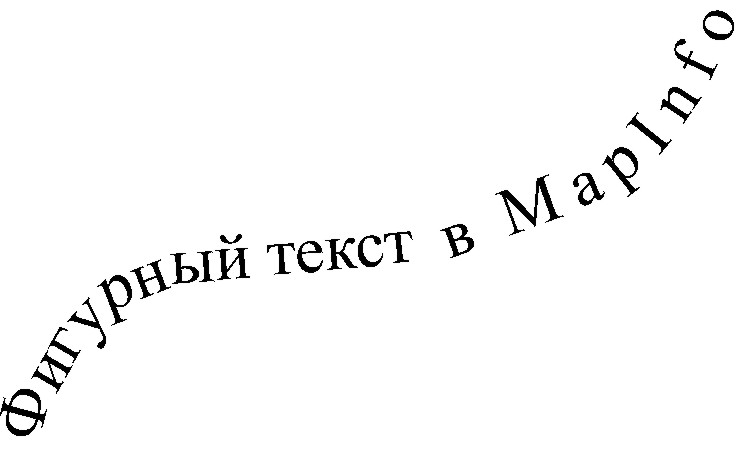

Есть ли возможность в MapInfo сделать подписи текста фигурными? спасибо.

можно подписи размещать по кривой. Начиная с MI 9.0 или 9.5
А у вас какая версия?

"можно подписи размещать по кривой"- не получается, по кривой слоя TAB или графики? спасибо.

по кривому объекту в графике слоя TAB
если у вас есть линейные объекты (дороги, реки и т.п.), к которым нужно подписать их атрибут (наименование, характеристика), можно указать в оформлении подписей "размещать подписи по кривой", и подпись пойдет рядом с кривым объектом со всеми изгибами, пока хватает длины подписываемого объекта либо длины самого текста.

большое спасибо, все получилось.
