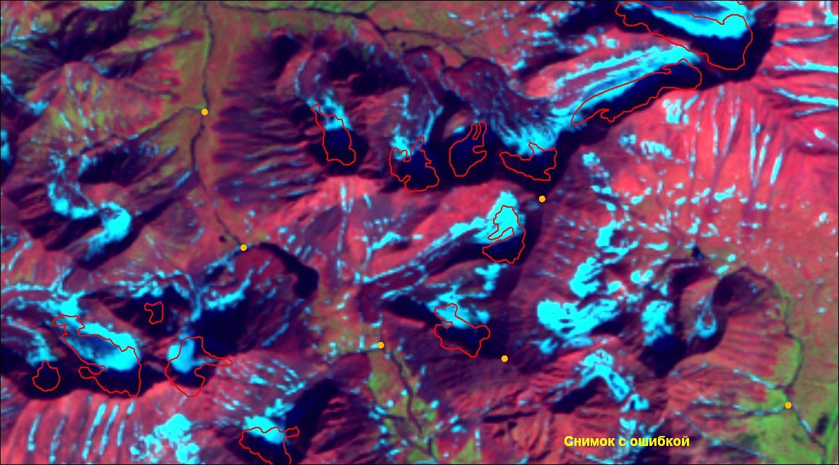

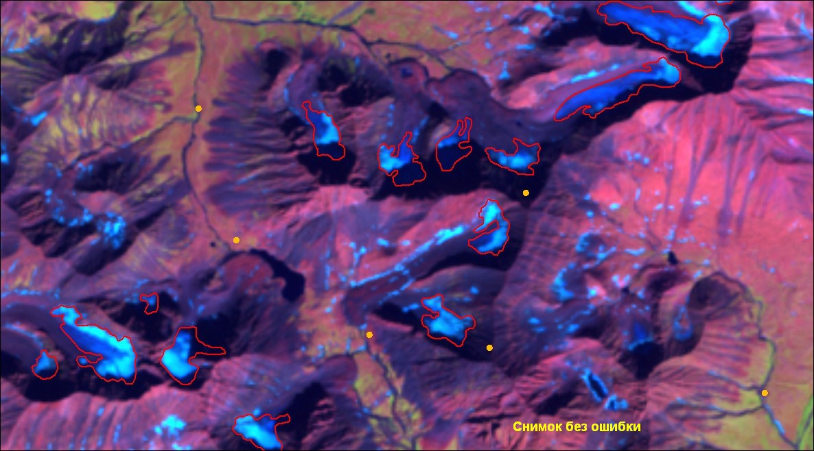

Работаю с Landsat 7. Заказываю через GloViz. В одном из полученных снимков ощибка простанственной привязки. Выглядит как систематическая. Просто сдвиг на 200м. примерно от остальных снимков на эту территорию.
Как можно в рамках ArcView 3.2a с модулями Image Analysis, Spatial Analyst исправить ошибку, т.е. сдвинуть на место растровое изображение.

а точнее какие данные? L1T, L1G?
В Image Analysis есть инструмент Align, им можно взять и подвинуть растр насколько нужно.

Заглянул в метаданные и все понял. Все снимки были Landsat 7, L1T, а "неправильный" - Landsat 5, L1G, причем неправильный - самый свежий 2009 года, а все остальные более старые. Тем не менее хочу написать в USGS на тему ошибки. Можетъ у них всегда так. Тогда непорядок.

USGS постепенно переделывает L1G в L1T, то что было скачано некоторое время назад как L1G может уже присутствовать в L1T. Надо перепроверить в гловисе.
