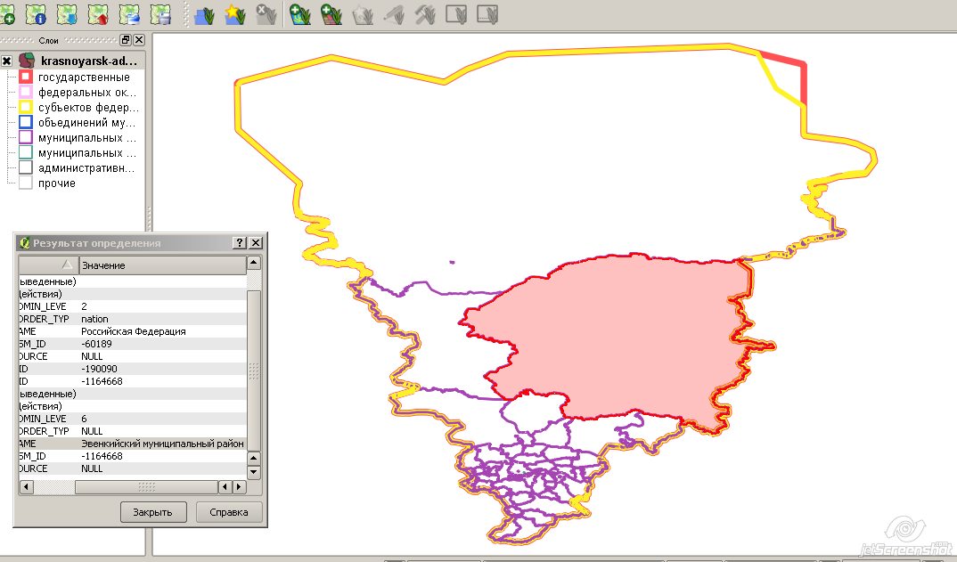

Григорий Степанов, спасибо за ответ. Импортировал два слоя, проверил топологию, зафиксировал висячие точки. Ошибок после проверки больше не было. Сделал сборку полигонов. В результирующем слое появились полигоны из обоих слоев, но потерялась внешняя граница региона, похоже она подставилась только из слоя границ районов.
Результат выглядит таким образом:

Очень похоже, что граница региона НЕЗАМКНУТА (хотя это очень странно...). Если Вас не затруднит, выложите в посте архив проекта - 7.99 конечно старая версия, но с проблемой сборкой полигонов мы в ней не сталкивались.

Максим Дубинин, на Вашем скриншоте krasnoyarsk-admin-a.shp содержит больше районов чем отображается у меня (во всех программах что я пробовал) и в нем северная граница представлена не совсем точно. Я использую два слоя: krasnoyarsk-admin-l.shp и krasnoyarsk-bound.shp, но и в этом случае некоторых районов не хватает.
Вот как у меня отображается krasnoyarsk-admin-a.shp:
Два слоя: krasnoyarsk-admin-l.shp и krasnoyarsk-bound.shp:
Мне бы хотелось получить результат подобный этому:

может у вас архив старый? я вчера скачал, открыл, никаких манипуляций хитрых не делал. Вы в курсе что данные обновляются каждый день?
Это не "неточная", а правильная граница, просто то, что вам нужно получить это граница суши, а это не обязательно граница региона.

Архив скачивал три недели назад. Сейчас скачал - все районы есть - значит действительно дело было в версии. Спасибо за подсказку
Остается перейти от морской границы к сухопутной и получить на выходе один полигональный shape файл. Буду признателен за советы, как можно это сделать.
