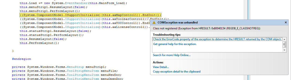

Привет всем. У меня проблема. Стоит VS 2008 SP1 стоит ArcEngine ArcInfo ArcServer короче все что надо , все активировал. Когда я создаю пустой проект (рис 1) ничего в нем ни делаю просто пускаю на компиляцию ИИИИИИИ получается что на втором рисунке. Причем так всегда, что выбираю просто Desktop короче одна и таже ошибка. Я думал что проблема в лицензии но в Authorization Summary вроде все есть. Помогите
И вот что получается

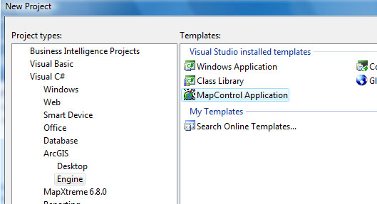

Выбираю как рекомендуют в документации

Все решил проблему. Все дело было в том что система была 64 разряда и видимо ArcEngine еще слишком юн что бы работать с 64 разрядными системами
