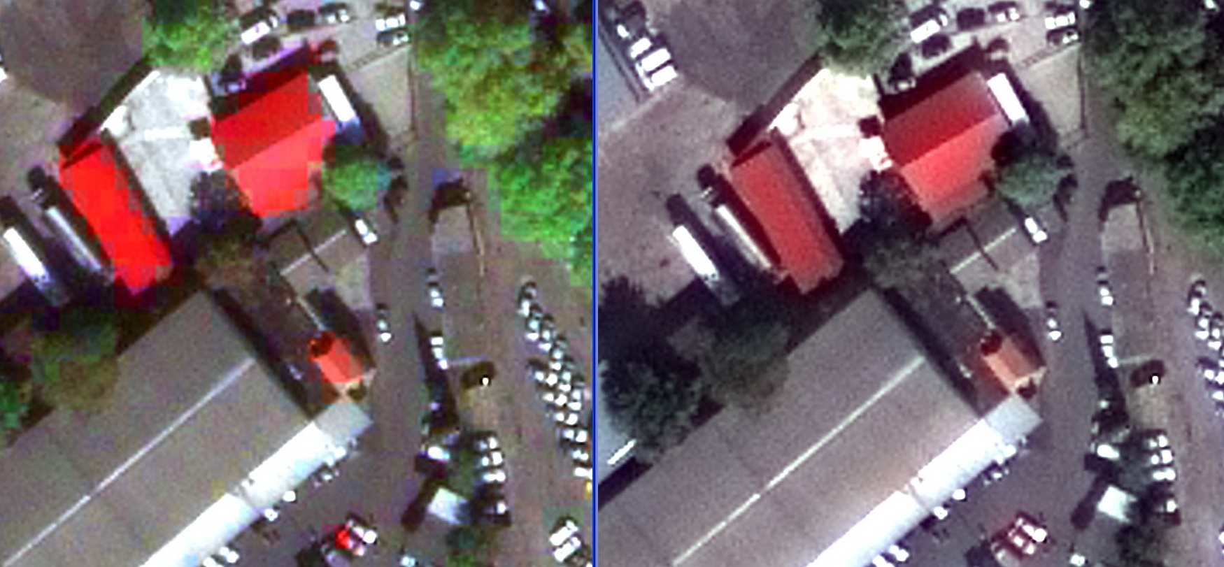

При Image Sharpening в ENVI вылезают цветные пиксели (см. вложение).
Обработку делаю так:
1. Open image file - выбираю 3 цветных канал с разрешением 2 метра и один панхром с разрешением 0.5
2. Image Sharpening - Color Normalized (Brovey) - resampling - Nearest Neighbor
3. Сохраняю в GeoTiff
Растр - GeoEye.
Что я не так делаю?
Может сглаживание какое нужно?
слева то что получается, справа - то что хотелось бы получить в итоге

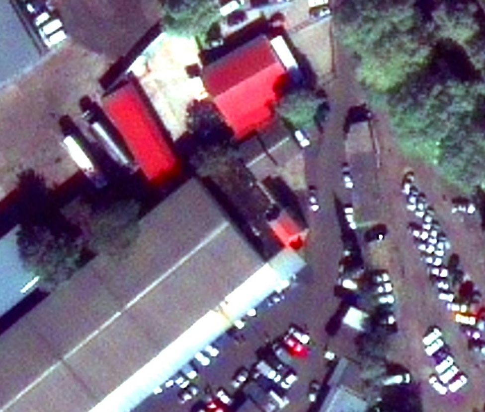

Пробовал
Вот результат
Cubic Convolution

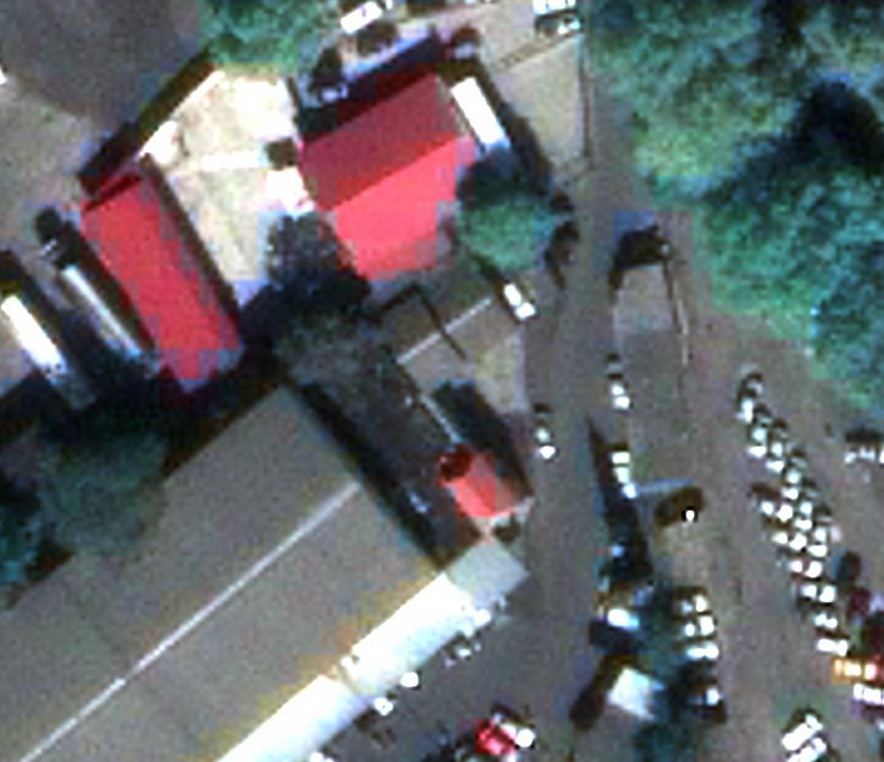

Попробовал Gram-Schmidt. Получилось вот что. По-моему получилось неплохо.
Gram-Schmidt

Еще вопрос.
На последнем кадре видно что красный цвет сползает с крыши где то на метр в сторону юго-востока.
Это связано с неточностью привязки мультиспектра к панхрому?
