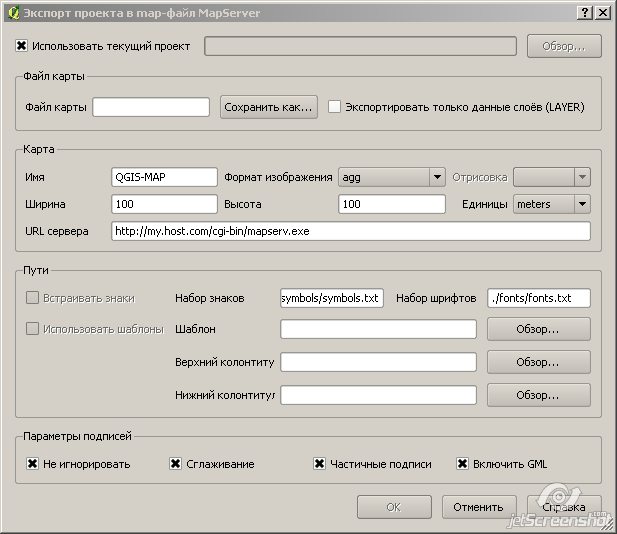

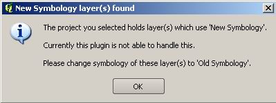

Пытаюсь сделать экспорт в MapServer, но у меня выходит ошибка. Пожалуйста подскажить что сделать
- 1111.jpg (12.17 КБ) 11679 просмотров

тогда скажите как переделать с режимом старой символики. плииииииииииииз. вот это Свойства слоя - Стиль - Старая символика не помогает.
Voltron
- Сообщения: 2627
- Репутация: 34
- Откуда: Ukraine
Re: Экспорт проекта Qgis в Mapserver
Что значит «не помогает»? Не выполняется переключение на старую символику или при переключении что-то идет не так? Больше подробностей, пожалуйста: OC, версия QGIS и т.д.))) писал(а):тогда скажите как переделать с режимом старой символики. плииииииииииииз. вот это Свойства слоя - Стиль - Старая символика не помогает.
- Сообщения: 5
- Зарегистрирован: 24 янв 2012, 08:32
Нажимаю на кнопку "Старая символика", выходит сообщение "Вы хотите использовать для этого слоя оригинальную реализацию отрисовки условных знаков?". Я отвечаю да. И вместо кнопки "Старая символика" появляется "Новая символика". Отсюда я делаю вывод что я перешла на старую символику. Пытаюсь сделать экспорт и выходит опять таже ошибка. QGIS 1.7.3, ОС Microsoft Windows XP Home Edition 2002 SP. Извените если я сильно туплю
