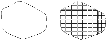

У меня возникла такая проблема: есть полигон и его надо разрезать на много маленьких кусочков (картинка прилагается). В какой программе это можно сделать?

Всем привет!

именно так, с щелями?

Да, совершенно верно, с щелями, если без них, то мне придется потом полигоны в ручную двигать друг от друга. Но если это не возможно, то можно без щелей.Максим Дубинин писал(а):именно так, с щелями?

QGIS
1. Вектор\Выборка\Векторная сетка - сделать полигональную сету (по охвату общего полигона)
2. Вектор\Выборка\Векторная сетка - сделать линии (по охвату общего полигона)
3. Вектор\Обработка\Буферные зоны - буферизовать линии 1/2 расстоянием между квадратами
4. Вектор\Обработка\Пересечение - прорезать полигоны буферными зонами, удалить межполигональные пространства.
5. Обрезать результат прорезки общей границей

начнем с самого простого - сетку построили или нет? в виде чего сетка? сетка имеет толщину?
когда есть что резать и есть чем и все этих объекта полигоны - Mapinfo режет без проблем. Операция называется "Удалить", т.к. она удаляет места перекрытия.

Сетку не строил. Все что делал это видно в видеофайле в посте.
Как сетку рисовать из обычных линий с тем шагом что мне в итоге надо разрезать на квадраты/прямоугольники. Да, сетка имеет толщину, чтобы полчилось расстояние между полигонами при разрезке.
