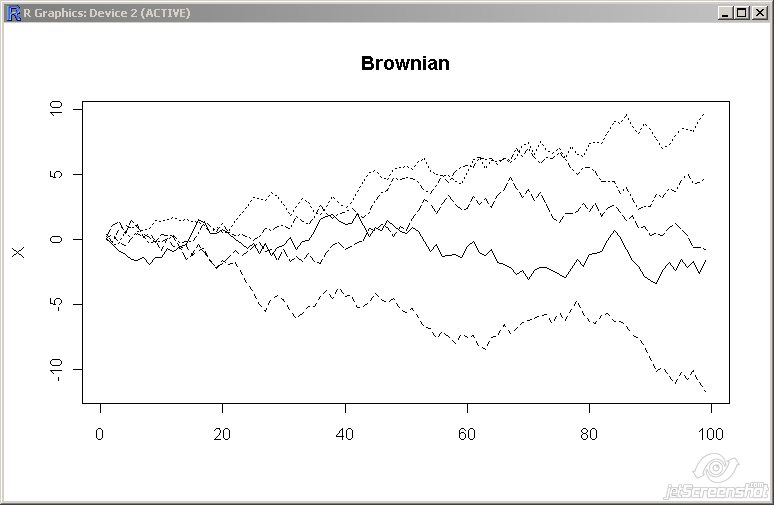

Сообщение Анна » 10 авг 2010, 09:48
еще один вариант (красивый:))
X <- replicate(5, cumsum(c(0, rnorm(99))))
yl <- range(X)
matplot(X, ylim = yl, type = "l", col = 1, main = "Brownian")
ps. вот она филогенетика, что с людьми делает. когда бы я еще такой код написала?:)

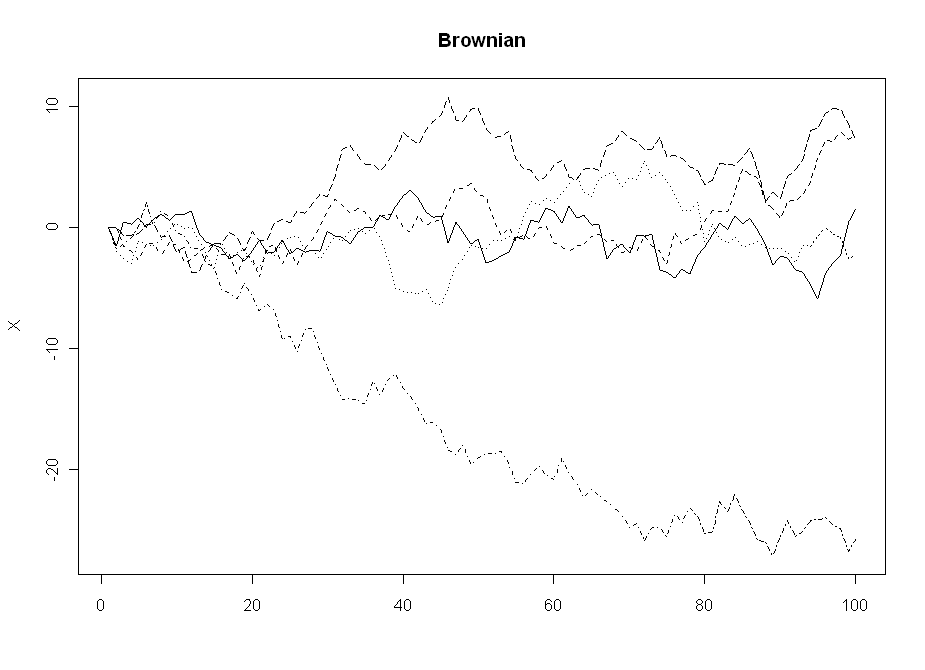

Сообщение Максим Дубинин » 10 авг 2010, 16:57
Отлично Аня! И про cumsum я не знал, считал в цикле, а так наверняка быстрее.
Вопрос, ты уверена, что брать надо из нормального распределения, а не равномерного?
X <- replicate(5, cumsum(runif(99,min=-1,max=1)))
matplot(X, type = "l", col = 1, main = "Brownian")
