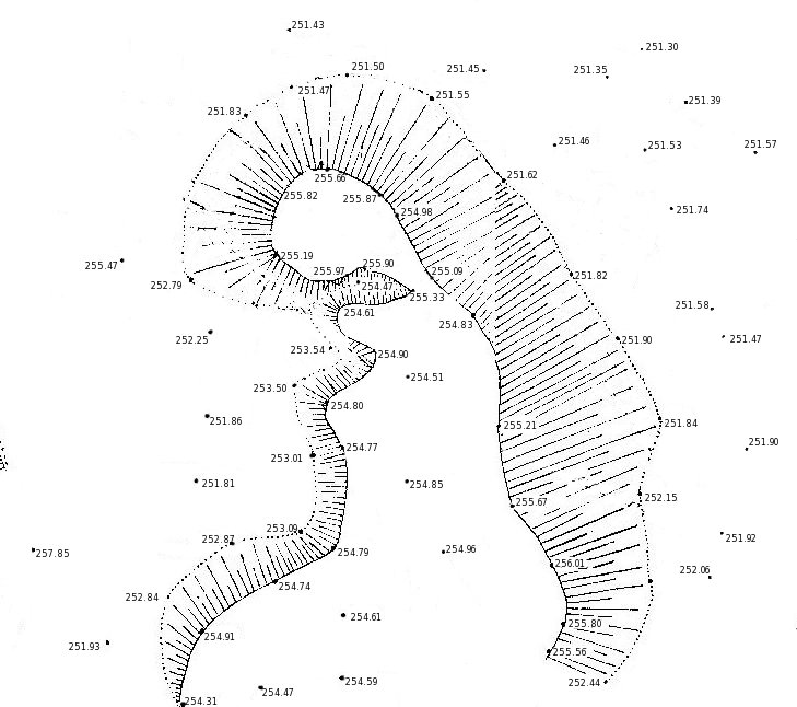

Есть растровое изображение с точками высот. Можно ли в MapInfo внести линию рельефа переменной высоты? И будет ли рельеф с такими линиями плавным, без "ступенчатых" переходов? (см. файл с холмом).

В MapInfo трехмерные линии не рисуются. Может вам 3D поверхность создать надо по массиву отметок?

Как тогда можно построить рельеф, чтобы он был более сглаженным? А то по массиву отметок получается какой-то бред.

В MapInfo приличные механизмы интерполяции не реализованы. Да и 3D-поверхность годится только на "чисто посмотреть". Желаете 3D - придется менять инструмент.

А можно ли в MapInfo перекинуть линии высот из какой-нибудь другой программы. Например из AtoCad или MicroStation.

Можно конечно. В том числе стандартными средствами мапинфо, универсальным транслятором, например.
