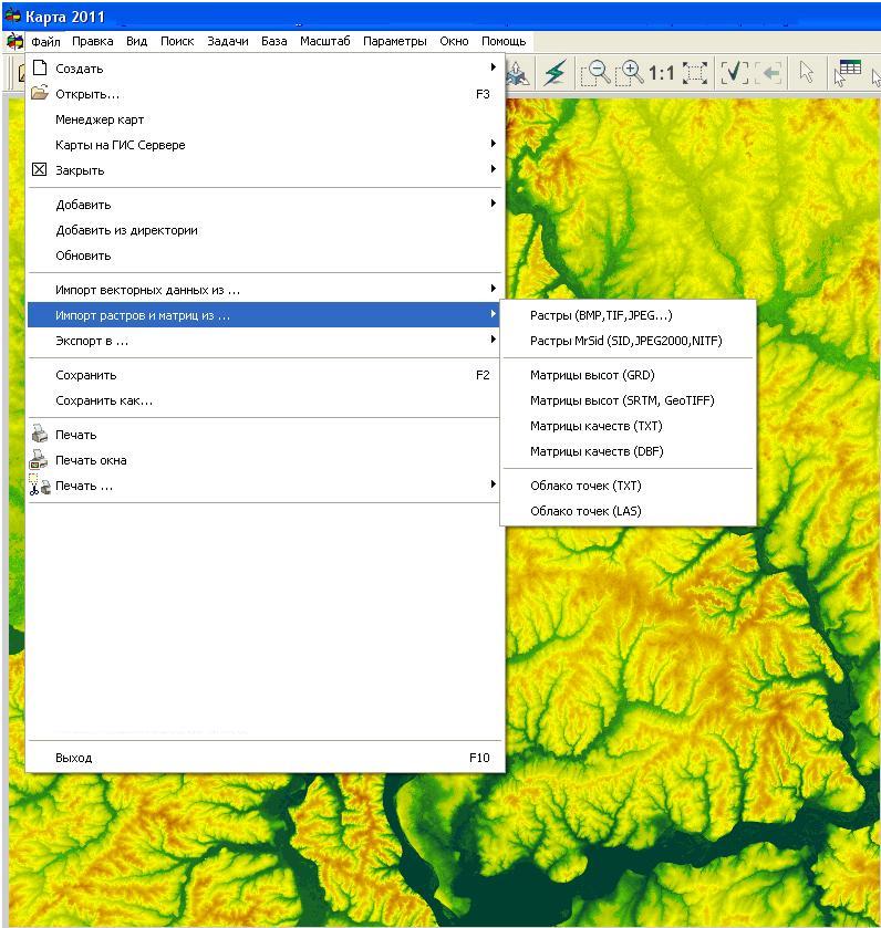

Попробуйте Global Mapp-ером пересохранить в другой формат, можно скачать здесь (http://depositfiles.com/files/vs3dbtgdl), подробнее viewtopic.php?f=2&t=5975&start=150#p44730

cfifti73, а почему не сделать это в Панораме, она же столь функциональна?
По делу: проще всего с помощью GDAL сконвертировать в другой формат (например, обычный tif + tfw, или jpg+jgw и т.п.) и попытаться запихнуть в арк*

Сообщение Александр Фадеев » 30 май 2011, 13:45
Можно и в Понораме. Пример ниже
